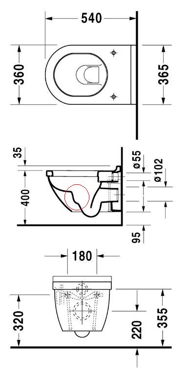

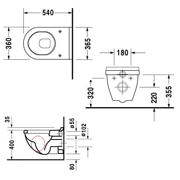

Еще один вопрос. Как думаете, какая форма чаши будет эффективнее? (красным кругом отмечены различия): 1.Duravit Starck 3 2200090000 или 2.Duravit Starck 3 2225090000 Еще смущает конструкция скрытого монтажа. Кто нибудь сталкивался с Durafix?
Prok12
Prok12
Сообщений: 6260
18.03.2014 в 18:53:07
Maxelle написал : Еще смущает конструкция скрытого монтажа. Кто нибудь сталкивался с Durafix?
Сейчас все фирмы стали нечто подобное ставить. У некоторых - крепёж через отв. под сиденье (сверху т.е.) - видел сломанные после этого сиденья: его шпильки видимо не соосно встали к отверстиям снизу на крепеже сиденья Soft Close. Насколько помню, то был Villeroy & Boch. У других - гораздо чаще, крепёж через пластиковые (Laufen) или стальные (Duravit) прутики-шестигранники для того чтобы притянуть унитаз к стенке. Прутики выводятся по бокам или снизу. Мне пока эти "прутики", как и такой пластиковый крепёж - http://suntehnica.ru/catalog_items/kryepyezh-laufen-alessi - как-то не внушают... Страшно представить, что когда-то захочу снять унитаз для замены, а прутик из пластика со старости обломится... Нагрузки то запредельные. Тем не менее, унитаз с другим крепежом (Laufen PRO S) уже заказал, жду.

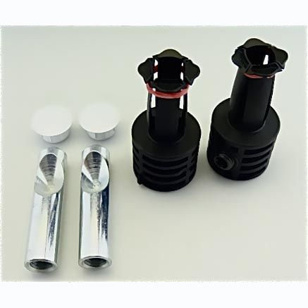

Вот нашел как выглядит крепление Duravit Durafix Осталось решить: брать со крытым монтажем или ну его и взять классику. Что посоветуете
konsta29
konsta29
Регистрация: 05.12.2010
Сообщений: 3354
19.03.2014 в 09:28:55
Prok12 уже сказал, скажу и я.:) Боюсь я эти все пластмасски на крепеже. Всё-же среда достаточно агрессивная, тепло, увлажнение и просушка последующая... Малейший брак, и аллес капут. Не далее как в пятницу на шнайдеровской розетке отломал лапку фиксации рамки. Поставил, не понравилось, решил переставить. Чуть нажал и лапка отлетела... Лет 6 назад у заказчика сел на закрытую крышку на Густаве (ещё родного производства), которого за пару лет до этого сам и ставил, крышка разлетелась на несколько кусков. Короче я опасаюсь силовых креплений из пластика. И ещё про скрытый монтаж - он рассчитан на идеальное сопряжение, возможности регулировки обычно сильно ограничены.

VladSher, Prok12, konsta29, Спасибо за Ваше мнение! Пожалуй остановлюсь на стандартном креплении даже из-за того, что фальш стена планируется разборной и возможен неоднократный монтаж/демонтаж. Все! Я решился- заказываю со стандартным креплением. Тем более экономия порядка 2-х т.р. Последний вопрос: Шумоизолирующую прокладку устанавливать или обойтись без нее? Сам думаю аккуратненько нанести колбаску герметика. Что скажете? P.S. Звонил в сервисные центры Duravit с вопросом о надежности крепления Durafix. Сказали нареканий нет и обращаются лишь в случае утери комплекта крепежа строителями либо корявой установкой (без применения втулок).
kvost
kvost
Сообщений: 39258
19.03.2014 в 10:07:00
Maxelle написал : Что посоветуете
Классику.
konsta29 написал : Короче я опасаюсь силовых креплений из пластика. И ещё про скрытый монтаж - он рассчитан на идеальное сопряжение, возможности регулировки обычно сильно ограничены
Однозначно.
Maxelle написал : Шумоизолирующую прокладку устанавливать или обойтись без нее?
Подложка для ламината тоже годится. После монтажа канцелярским ножом заподлицо обрезал и порядок. Герметик я считаю не нужен - мало ли засор и горшок не оторвёшь.
Maxelle написал : Звонил в сервисные центры Duravit с вопросом о надежности крепления Durafix.
Да кто ж за здорово живешь сознается, что у ихней продукции есть проблемы.
