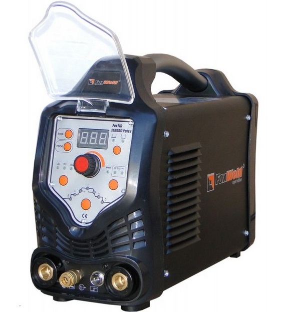

Сварочный инвертор FoxWeld FoxTIG 1600DC Pulse
про этот аппарат, что скажите? немногим дороже Ресанты, но по функционалу должен быть по интереснее...
