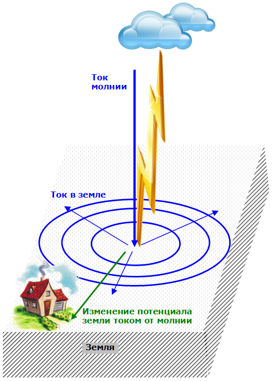

В земле протекает ток, «растекаясь» вокруг места удара молнии. Потенциал земли вокруг места удара перестает быть нулевым Если в область растекания попадает заземленная нейтраль подстанции N и заземление потребителя PE то между ними возникнет потенциал в несколько киловольт.
Куда вы вставите свой УЗИП? между N подстанции и PE потребителя? так соедините их сразу и получите TN-C-S с теми же проблемами. Но это уже не ТТ

Aтос написал: Если в область растекания попадает заземленная нейтраль подстанции N и заземление потребителя PE то между ними возникнет потенциал в несколько киловольт.
А если в область растекания попадает заземленная нейтраль подстанции N на одном столбе и заземленная нейтраль подстанции N на столбе соседнем?
А если в область растекания попадает заземленная нейтраль подстанции N и заземление подстанции PE?
Не говоря уже о том, что в отсутствии УЗИП и PE потенциал в несколько киловольт возникает на приборах потребителя непосредственно.
