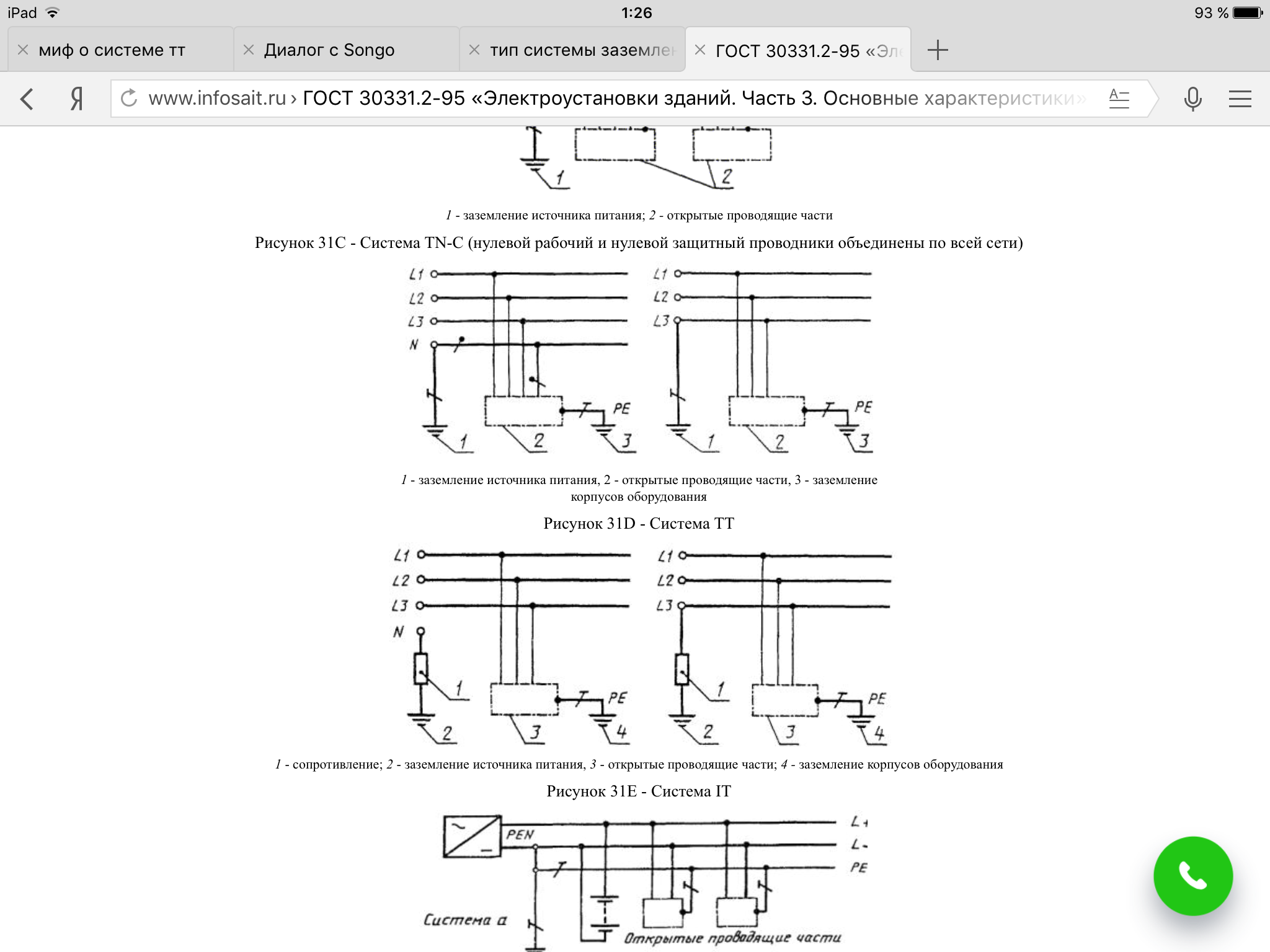

alexposter, подниму немного тему . У меня вопрос как любители тт изменяют систему заземления нейтрали источника питания в системе тn ? Нонсенс какой-то .

alexposter, подниму немного тему У меня вопрос как любители тт изменяют систему заземления нейтрали источника питания в системе тn ? Нонсенс какой-то .
Тема мутная ТС задал вопрос и пропал, А дальше каждый о своём.
в его случае вопрос решается разделительным понижающим трансформатором и ВСЁ.
В вашем случае разделительным трансформатором 220/220.

Димон114 написал: как любители тт изменяют систему заземления нейтрали источника питания в системе тn ? Нонсенс какой-то .
Зачем её изменять?
Мегавольт.

Димон114 написал: У меня вопрос как любители тт изменяют систему заземления нейтрали источника питания в системе тn ? Нонсенс какой-то .
а в чём нонсенс? и зачем нужны какие то изменения системы заземления нейтрали питания?
Мегавольт., вот по этому :) да и вот это гляньте https://m.youtube.com/watch?v=RTH_d0DgBoY

Дык сказалже про разделительный трансформатор. Других вариантов не существует.
Есть следующая проблема: От дома до подстанции свыше 500 метров. Повторное заземление отсутствует по всей длинне воздушной линии. Подстанция естественно TN. воздушная линия два провода. Вопрос: как заземлять электроустановки дома(в доме) и заземлять ли вообще.
