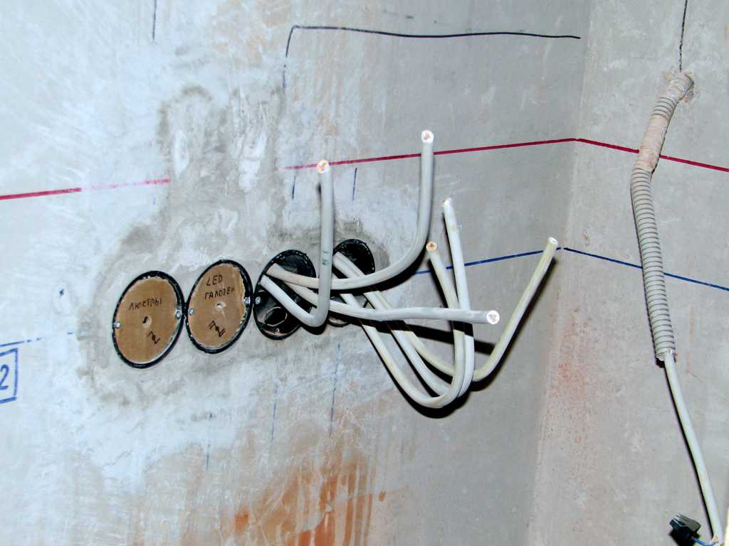

Rumato написал : наиболее ровно выставить подрозетники в плоскости и избавляет от проблем при установке розеток.
Можно когда уже есть маяки, но еще нет штукатурки
TiMg33
TiMg33
Регистрация: 02.10.2011
Сообщений: 1462
25.03.2014 в 03:49:16
BV написал :
"выставить подрозетники в плоскости"
Можно, только... зачем ? Подвёл концы по месту, вбил гвозди выше/ниже разметки центров на 7-8-мь см., концы к гвоздям стяжками. Нехай хоть обштукатурятся. По штукатурке остаётся дырки насверлить и "штробы" по 10-15-ть см - концы утопить и завести:
(на правом "одиноком" конце ещё не разбурено, гвоздь вытащен)

TiMg33 написал : Нехай хоть обштукатурятся.
Как-то так. Теперь можно и пол залить.:)
