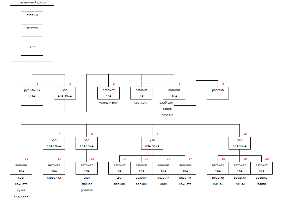

Доброго всем дня!
собственно, сабж. Однушка в новостройке, без какой-либо проводки от застройщика. Вход - 1 фаза.
upd.
Кухня: эл.плита, чайник, холодильник, мелкая бытовая техника. На кухонные розетки (без учета отдельных линий на холодильник и плиту) - 2 линии, их разделю по нагрузке (на одной из них м.б. посудомойка)
Балкон: свет 1-2 розетки (ничего что они на 1 узо с комнатными розетками?)
Комната: тв, компьютер, утюг, муз. центр и пр. Всего розеток около 8. На данном этапе кондиционер не планируется. Может быть один блок розеток в комнате кинуть отдельным кабелем, и в случае установки кондиционера - запитать его к этим розеткам (и тогда уже в щитке перевесить его на отдельный автомат).
В холле пара розеток, для всякой ерунды
Санузел совместный. Там розетка под стиралку + одна резервная розетка (потенциально под нагреватель, но не факт) Шкафчик с освещением и розеткой для бритвы/зуб.щетки планирую запитать на один автомат с верхним светом в ванной. Нужно ли вешать на разные УЗО свет в ванной и розетку на стиралку?
Щиток, видимо, будет встраиваемый ABB EUROPA 36М или ABB UK530s
Заранее благодарю всех за советы.

1) подпишите номиналы автомата и УЗО в этажном щитке 2) на схеме не указаны сечения кабелей 3) не упоминается каким кабелем собрались проводку делать 4) об организации ДСУП вспомнили? 5) рубильник на 25А перегружен - он вам вообще нужен??? его роль УЗО неотключаемых потребителей выполняет 6) что это еще за плита с розеткой на 25А? На плиту кабель 3*6 под автоматом 32А и подключение через клеммник. 7) духовка с плитой - моноблок? если духовка отдельная - ей нужна своя розетка на 16А. Можно и свою линию ей протянуть, и с частью розеток кухни совместить.

кими_202 написал : Может быть один блок розеток в комнате кинуть отдельным кабелем, и в случае установки кондиционера - запитать его к этим розеткам (и тогда уже в щитке перевесить его на отдельный автомат).
вообще кабель заложить можно только желательно отдельной линией. Да и свет в ванну под 16А нниззя, тогда всю группу под 10А автомат ставте
Если кондей будет организовываться в далеком будущем - то не вижу большого смысла под него кабель закладывать. Отдельный блок розеток - ну а зачем? Подключение кабелем напрямую - это исключительно эстетический вопрос. Если кондей будет шнурком с вилкой в розетку комнаты подключать - выделять эту розетку на свою линию никакого смысла нет.

  1. Сейчас не могу сказать. 2-3. Внутри щитка, видимо, ПВ3 6кв.мм. По квартире свет 1.5 кв.мм, розетки 2.5 кв.мм, ВВГнг-LS. плита 6 кв.мм
  2. Вспомнил. Но это к данной схеме слабо относится - в щитке будет шина земли - к ней и подключить провод из коробки ДСУП, я правильно понимаю?
  3. Согласен, он там не обязателен совсем.
  4. Тут тоже, ошибка. Выходит, три автомата - 16+16+32=64А. А УЗО стоит на 63А. Это допустимо?
  5. Духовка с плитой моноблок, отдельно стоящая.
MINik, Да, свет в ванне + розетка в шкафчике на 10А лучше. На схеме я как-то позабыл про резервную розетку в ванну (для нагревателя в будущем). Ее, видимо, на отдельную линию. И к ней же надо отдельное УЗО 10мА?
Solovey, с производителем начинки пока не определился. И хочется и колется)) Но раз уж делать такую схему, то хочется чтобы она работала.
Я объясню зачем отдельную линию на розетки кондиционера - кондиционер потребляет ок 2.5кВт. А в этой комнате (суть на этой линии) может работать фен, утюг. Линия может стать перегруженной

кими_202 написал : кондиционер потребляет ок 2.5кВт.
не путайте электрическую потребляемую мощность и мощность охлаждения/обогрева, электрическая скорее 1кВт всего
кими_202 написал :
  1. Тут тоже, ошибка. Выходит, три автомата - 16+16+32=64А. А УЗО стоит на 63А. Это допустимо?
вводной у вас какой, вряд ли больше 63А будет поэтому УЗО на 63А он защитит - не даст протечь большему току, так что постле УЗО на 63 можно автоматов хоть на 250А в сумме поставить.
кими_202 написал : На схеме я как-то позабыл про резервную розетку в ванну (для нагревателя в будущем). Ее, видимо, на отдельную линию. И к ней же надо отдельное УЗО 10мА?
можно и на одну, но УЗО взять на 25А/10мА (есть у Шайдера и Хагера)

кими_202 написал : Внутри щитка, видимо, ПВ3 6кв.мм.
тогда у вас ввод 40А, если ввод 50-63А то и провод для разводки 10-16кв

MINik, спасибо за советы.
Не совсем понял про доп.розетку в ванну (для нагревателя). Если ее повесить на одну линию со стиралкой, то в чем смысл УЗО 25А 10мА? достаточно же будет и 16А.
А если на отдельную линию (и отдельный автомат) - то тогда в любом случае 25А на УЗО будет мало.
Выпендриться перед кем?)) Я собираю в квартиру маме) А какую серию шнайдера посоветуете?

кими_202 написал : то в чем смысл УЗО 25А 10мА? достаточно же будет и 16А
а тогда линии объединить можно 16А на розетку и 10А на все остальное

Acti9, если будет дорого то домовой, у Легранда DX3

10А автомат + 16А автомат = 26А на УЗО 25А 10мА. Превышение в 1А допустимо?
Сложно сориентироваться по ценам - сайтов много, ассортимент везде отличается. ценник между разными магазинами отличается в полтора раза (!) - тот же Legrand dx3 411556 (узо 63А 30мА тип А) в МПО электромонтаж 3300р., а на других сайтах ценник падает до 2200р.
В целом я понял что шнайдер Acti9 немного дешевле легранда? Не вижу причин не брать шнайдер.
И еще вопрос. Вот у меня в щиток придет три линии на автомат №11 (свет комната, кухня, кладовка), а может и 4 (если на кухне 2). Как мне их правильнее завести под один автомат? Все 3-4 фазы шину, а с нее одним ПВ3?
