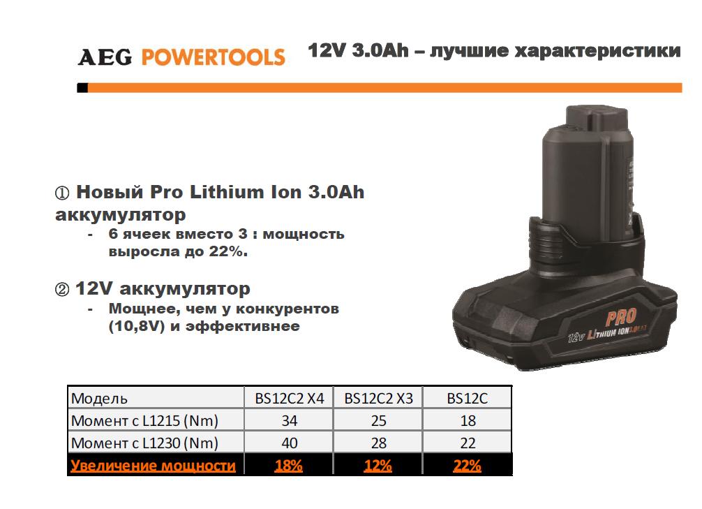

svchost написал : И все же я невкурю никак, почему это M12 FUEL с 2 Ач аккумуляторами мощность будет меньше чем 4 Ач. Напряжение у обоих 12 вольт , сила тока чтоль разная?
Сила тока разная
В презентации инструмента 2014 года есть интересная картинка
с аккумуляторами на 1,5 и 3 А.ч.
