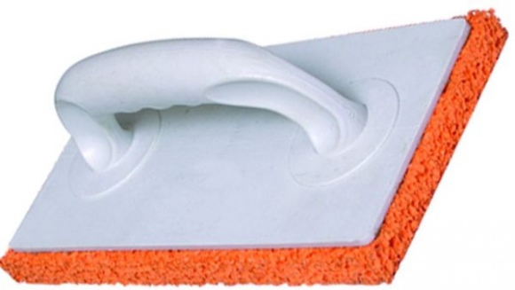

Нет у меня войлочной терки, надо поехать купить. А как ней пользоваться, просто смочить и натирать стену? Ржавчина с рельсы вряд ли проступит, она на глубине 5-6 см, только за неё саму волнуюсь.
А еще подскажите, как вы с электрокабелями поступаете, в общую массу штукатурки гипсовой загоняете или чем-то отдельно, чтобы потом выколупать при необходимости легче было.
C2h5-OH
C2h5-OH
Регистрация: 11.03.2006
Черноголовка
Сообщений: 9677
04.04.2014 в 19:47:32
не войлочную а губчатую. терку.

C2h5-OH написал : не войлочную а губчатую. терку.
правильно

Leprechaun написал : Даж не знаю, я пока туда-сюда и ничего не успеваю.
Работать быстрее нужно. Для того чтобы добиться хорошего результата нужно делать всю стенку сразу, без сегментов. Тогда и получается хорошо. Вынимаются маяки, канавки замазываются, затем поверхность подрезается трапецией, можно по свежему. Затем, когда поверхность чуть прихватилась, главное чтобы она уже твердой не была, хорошо когда она от нажатия пальцем немного проминается- мочалят губкой. И оставляют минут на 15. Затем широким шпателем заглаживают.
