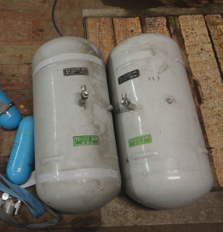

Доброе утро парни! Можно вас попросить ещё об одном мозговом штурме? Имеются 3 таких рессивера. Алюминевые (натурально лёгкие), держат 8Атм, навскидку литров 40.
Есть ли смысл сделать его просто переносчиком сжатого воздуха, для мелких нужд, чтоб компрессор не таскать? Типа - накачал, унёс куда надо, там дунул, и опять валяется до следующей оказии.
