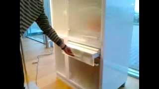

Имеется вопрос к мебельщикам.
Была заказана мебель на объекте(кухня),почти год назад.Сложная и длинная история.Ящики изготавливали местные,столешки(наливные)-питерские.В итоге они не нашли общего консенсуса,и кухня осталась недоделанной.
Вопрос-кто-нибудь делал такое?А если видео подкинете,буду крайне признателен.Я просто принцип работы не понимаю(доделывать придётся мне,как прорабу).
Спасибо

Проблема в литье столешки.Направляйки в каркасе уже прикрутил.Боюсь столешку расколоть.ХЗ,как её крепить.Засверливать?
Вооот и конкретный вопрос всплыл!
Не буду оригинальным, но посоветую обратиться для начала к тем, кто делал столешницу. Думаю что они точно знают как и что можно делать со своей продукцией, а что нельзя...
Вместо "прикрутить" можно еще и приклеить - начиная от бытового Poxipol'а и заканчивая какой-нибудь "нанохимией" от 3M и т.п. серьезных компаний...

Столешка на фанере.
Да и вопрос в том,что я принцип работы механизма не понимаю.Не мой профиль..

Peka Mechanizm blatu w szufladzie Top Flex

Марат !Столешка искусственный камень ? Если да то снизу ДСП а верхний слой 8-10 мм пластик (ну типа камень)На схемах монтажа столешки перевёрнуты , там всё сверлится шурупы все мебельные 3.5х , сверло тонкое -2мм и вперёд.

Решил приклеить.
Приклеил по схеме.Перемерял.
Терь понятно,в чём закавыка,и телефоны не отвечают.
Размеры"не бьют"..
Ну,буду апгрейдить..

Всё-таки победил я его
ИМХО-сама конструкция не вызывает доверия..
