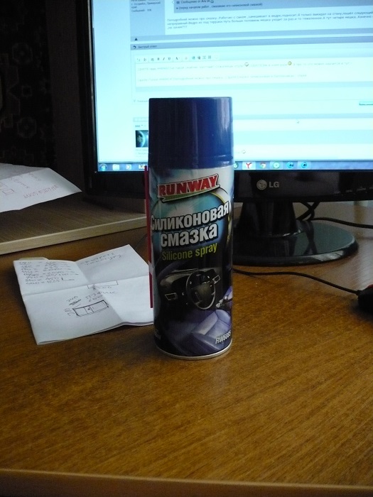

Ars Di написал : м (перед началом работ , смазаваю его силиконовой смазкой)
Поподробней можно про смазку..Работаю с сыном ,замешивает в ведре,подносит.Я только выкидал на стену,пошёл следующий замес,процесс получается непрерывный.Ведро из под терраки.Чуть больше половины мешка уходит за раз.и то тяжеленное.А тут четыре мешка..Конечно если поставить цель то наверно возможно ,но зачем??7

ussur написал : Поподробней можно про смазку..
Смазка силиконовая в баллончиках , спрей, взято не с потолка . В машиной штукатурке , рекомендуется перед и после работы смазывать шток (или как то там , забыл уже)

Ars Di написал : Смазка силиконовая в баллончиках , спрей
чтоб штукатурка к мастерку не липла?

ввв написал : чтоб штукатурка к мастерку не липла?
Да , им также и правило проходим в начале. (хотя можно и чаще:))
