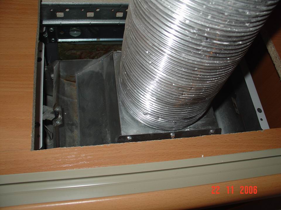

Ежачок написал : а откуда из котла можно взять 220 вольт мощностью 14 ватт? чтобы вент включался и выключался одновременно с горелкой котла? как это выполнено в турбированном котле?
Где взять, где взять... :) С платы. На турбо и атмосферниках одинаковые эл. платы. Соответственно есть реле и разьем А01

@lex написал : Где взять, где взять...
спасибо! там 220?
20.12.2006 в 13:47:35
Да питание вентилятора 220В

@lex написал : С платы. На турбо и атмосферниках одинаковые эл. платы. Соответственно есть реле и разьем А01
странно, на схеме платы в manual instruction разъем А1 не обозначен. подскажите, пожалуйста, где его найти? можете дорисовать прямо на прилагаемой картинке?
21.12.2006 в 10:35:50
разъем Cn301 клеммы 1 и 5

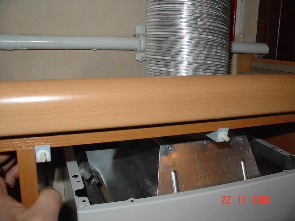

25.12.2006 в 11:57:44
@lex написал : разъем Cn301 клеммы 1 и 5
спасибо! в субботу присоединил к этим клеммам небольшой малошумный канальный вентилятор и пока подвесил его внутрь в нижнюю часть шкафчика с котлом, чтобы сделать приток и циркуляцию воздуха внутри шкафчика.
вкл и выкл замечательно! стало немного шумнее, но котел уже не останавливается по тяге при закрытых дверках. то ли сыграл свою положительную роль небольшой подпор давления внутри шкафчика, то ли обдув котла предотвращает сработку термореле. в любом случае на зимнее время я проблему, можно сказать, решил. с п а с и б о !!!
была проблема подсоединиться к клеммам 1 и 5, так как в колодке там были только гнезда, без самих клемм. но нет ничего такого, чего не мог решить судовой инженер-механик с помощью смекалки и зубочистки!!! облудил концы проводников, обернул их туго вокруг провода и вставил до упора в гнезда колодки с нижней стороны платы. а кусочком бамбуковой зубочистки плотно расклинил провод в гнезде. контакт замечательный!
после зимы начну мостырить нормальную принудительную приточную вентиляцию с подогревом.
