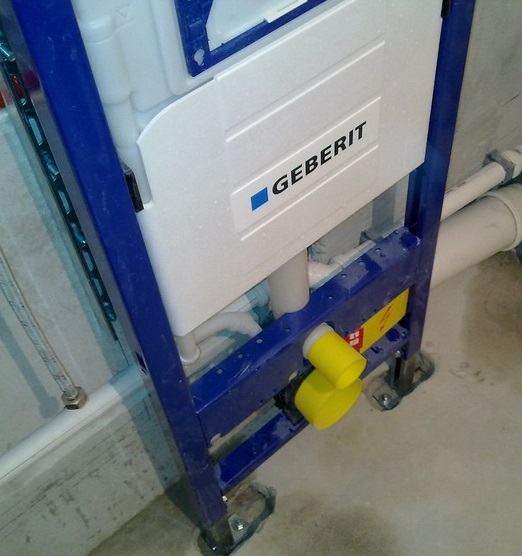

18.04.2014 в 10:31:47
SergSB написал : 2) Затем электрика
Ага.....именно в эту очередь стяжка ;)
Пришлось высверливать до плиты под опоры инсталляции . Поврежден и удален кабель .
@fev.santeh Инста

18.04.2014 в 19:37:08
EV.SA написал : Пришлось высверливать до плиты под опоры инсталляции . Поврежден и удален кабель .
Вопрос - а что там делал кабель или в коридоре(комнате) поставили унитаз ;)
