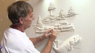

Кто знает как такое делается..?Поделитесь рецептами
ussur, Тут уже проскакивало в теме то ли по штукатурке такое и не раз. По идее сводится все к "накидали, схватилось, вырезаем". Кропотливая работа.

По телеку случайно в школе ремонта видел как цветочки делают. Там приклеили сначала трафарет, намазали штукатурки, потом аккуратно сняли трафарет и уже ручками доводили.
Да, по свежему ротбанту...потом когда красят, губками (мона ашановскую мочалку для машин, за 15 рэ использовать), все острые края, сглаживаются.и получаются, зализанные, лепные формы.

Drywall Art Sculpture
