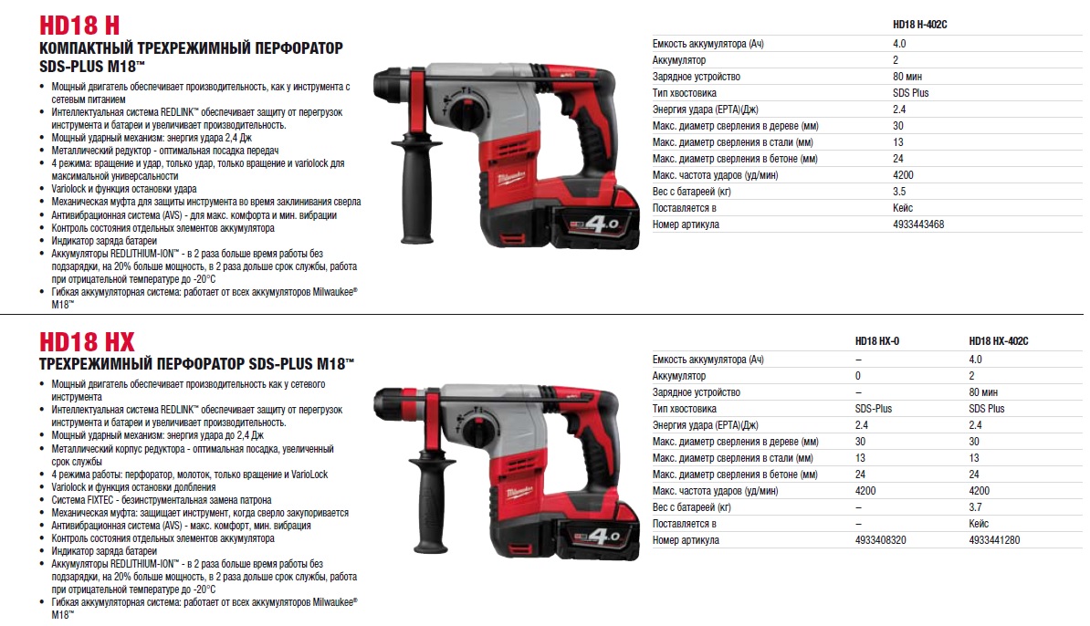

пяпа написал : Обороты 1100 Удары 4900 1.8Дж по ЕПТИ 2.6 кг с акком (наверное без ручки доп.)
У Bosch при том же весе , те же 1,7 Дж
Так что здесь все на уровне аналогов. http://www.vseinstrumenti.ru/instrument/akkumulyatornyj/perforatory/show_cat.php?formType=param&cat_id=516&submit.x=1&height=&search_type=param&clearFilter=0&makes%5Bids%5D%5B407%5D=on&makes%5Bids%5D%5B3%5D=on&makes%5Bids%5D%5B35%5D=on&makes%5Bon%5D=1&makes%5Btype%5D=check&price%5Bfrom%5D=4000&price%5Bto%5D=34000&price%5Bon%5D=1&price%5Btype%5D=slider&price%5Bmin%5D=4000&price%5Bmax%5D=34000&bdc%5B200008%5D%5Bids_false%5D=&bdc%5B200008%5D%5Bon%5D=1&bdc%5B200008%5D%5Btype%5D=check&bdc%5B204953%5D%5Bfrom%5D=0.5&bdc%5B204953%5D%5Bto%5D=4500&bdc%5B204953%5D%5Bon%5D=1&bdc%5B204953%5D%5Btype%5D=slider&bdc%5B204953%5D%5Bmin%5D=0%2C5&bdc%5B204953%5D%5Bmax%5D=4500&bdc%5B204954%5D%5Bids_false%5D=&bdc%5B204954%5D%5Bon%5D=1&bdc%5B204954%5D%5Btype%5D=check&bdc%5B102%5D%5Bfrom%5D=1.1&bdc%5B102%5D%5Bto%5D=5&bdc%5B102%5D%5Bon%5D=1&bdc%5B102%5D%5Btype%5D=slider&bdc%5B102%5D%5Bmin%5D=1%2C1&bdc%5B102%5D%5Bmax%5D=5&bdc%5B209913%5D%5Bids_false%5D=&bdc%5B209913%5D%5Bon%5D=1&bdc%5B209913%5D%5Btype%5D=check&guid=&page=0#goods
Чтобы получить больше нужно добавить еще 0,7 кг Тогда 2,4Дж у Milwaukee HD18 HX У этого перфа есть Variolock. Можно развернуть при долблении под любым углом

Kvost написал : л к дилеру Милки свой Хилти ТЕ4А (2Дж) - где он этот HD18 сделал как стоячего. Начали что-то там ныть о не раскачанных акках, но все палки горели, так-шта... сливай воду.
Напруга почти на 4в меньше.
kvost
kvost
Сообщений: 39258
18.04.2014 в 13:18:09
Gold_eggs написал : Напруга почти на 4в меньше.
Не считается. У ТЕ4А механическая часть от ТЕ6-А на 36В - вольтаж сказывается только на рантайме, в остальном отличий не заметил.

Kvost написал : Нет у него 2,4Дж. Привозил к дилеру Милки свой Хилти ТЕ4А (2Дж) - где он этот HD18 сделал как стоячего. .
Я смотрел только на таких видео
