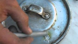

Меркур написал : Дырочки небольшие, возможно ли как-то запаять или заварить чем-нибудь?

Выкладываю фото:
Здесь, кстати, примененная холодная сварка. Спичинку не нашел, пришлось применить обыкновенную зубочистку для ориентации размеров.
Что-то качественные фото не загружает, ссылается на большой объем. Плоский РБ, расположенный между стенкой и котлом. Компактный, на 8 литров.
Буду искать новый. А пока поэкспериментирую с этим. Может пригодится сей опыт кому-нибудь. Потом отпишусь.

Меркур написал : Здесь, кстати, примененная холодная сварка.
Абро нормальный бренд, сварка гут. РБ Зелмет, тоже бренд. Места для пайки идеальные.
