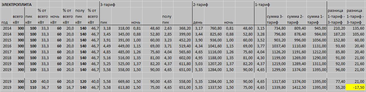

{{post:6683307,Лет 5-10 в Москве был выгоден многотариф, т.к. пик стоил как однотариф, полупик был дешевле однотарифа, а ночью вообще дёшево. Сейчас же подтянули как в других региона, что этот многотариф становится всё менее выгодным с каждым повышением тарифов, если не переходить исключительно на ночное потребление.}}

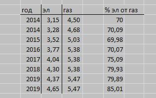

За последние 4 года на тарифе «электроплита» ситуация стабильна, но экономия при этом копеечная, да. К тому же надо постоянно следить за зонами, чуть отклонился от графика и сразу ушел в минус (на картинке видно). Все это точно не для каждого. И когда вводил вчера газовые тарифы, заметил одну вещь. За последние 3 года разница между тарифами «электроплита» и «газ» существенно сократилась. Совсем недавно пустили очередной слух, что льготный тариф для электроплит надо отменить, потом сказали, что не будут этого делать. Но по факту с такой динамикой в сторону сокращения эта льгота скоро почти исчезнет сама собой. Еще чуть-чуть и разница будет 10%, а то и меньше.

bnmuyt написал: К тому же надо постоянно следить за зонами, чуть отклонился от графика и сразу ушел в минус (на картинке видно).
Это у вас для двух тарифного, там день дороже, вот и переплата вместо экономии при избытке дневного потребления (в последнем столбце у вас ошибка должно быть 1тар.-2тар.).
bnmuyt написал: Совсем недавно пустили очередной слух, что льготный тариф для электроплит надо отменить, потом сказали, что не будут этого делать.
Этому недавно, как видите из своей таблички, уже несколько лет...

ser000 написал: Этому недавно, как видите из своей таблички, уже несколько лет...
Я так и пишу. Но хотели отменить совсем, чтобы был один тариф для всех, сейчас это 5,47 руб. За замеченную ошибку спасибо, поправил.
