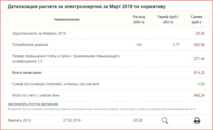

Aтос написал: Да да и личного кабинета в МЭС у меня нету, и то что сумма каждый месяц не изменяется, я тоже не замечаю.
Правильно ли я понял, что по нормативу вам начисляют 144 кВт в месяц вне зависимости от реального расхода, и тариф при этом 3,77?

Aтос написал: У меня до этого стоял двухтарифник Выгодно однозначно
До этого может и было выгодно, а сейчас в этом случае двух тарифов днём придётся платить больше чем по однотарифному (таблица выше наглядно это показывает в правом столбце, где должно быть 2тарифа-1тариф). Так что основной выбор между однотарифным и трёхтарифным, где хотя бы в полупик цена близка к однотарифу, а переплата только в пик.
Aтос написал: и то что сумма каждый месяц не изменяется, я тоже не замечаю.
По Московским нормативам вроде многие не прочь перейти (70-80кВт на человека с электроплитой или 50-60 на человека на квартиру с газом), но как это сделать без штрафов не совсем понятно, а с хоть как-то работающего счетчика на норматив пока не переводят.
У вас так понимаю не Москва, а МО, где всех у кого истёк МПИ перевели на норматив и ваши 144кВт это на одного человека в однокомнатной квартире с электроплитой и добавка 1,5 повышающего коэффицента, то есть вам фактически начисляют 216 кВт в месяц: https://www.xn--90aijkdmaud0d.xn--p1ai/faq/tarif/ Выгода, если вы потребляете больше и/или в квартире зарегистрировано меньше чем реально живёт. Но то что вы недоплатили просто размазывается на домовые нужды и за них просто платят весь дом пропорционально площади. В Москве отдельной платы за домовые нужды тоже нет пока, а все эти домовые нужды списываются со строки: ремонт и обслуживание.

Aтос
Aтос
Регистрация: 20.04.2009
Ближневосточное замкадье.
Сообщений: 4244
06.09.2019 в 01:59:03
Да да. только не однокомнатная, а трёшка и пять человек ;)

Aтос написал: Да да. только не однокомнатная, а трёшка и пять человек
Тогда больше похоже на недоработку энергетиков и отсутствие общей базы с другими ведомствами, в результате в базе энергетиков 1 человек и 1 комнатная с электроплитой, вот и выставляют смешную сумму. А если обновят базу и внесут туда реальные данные, то счёт уже не будет столь радостным, ведь там на 3 комнаты с пятью проживающими уже 405 кВт, плюс коэффициент 1,5 и сумма возрастёт в почти в трое (с 200кВт за 800 рублей выставляемых по нормативу с коэффициентом): 607,5кВт*3,77руб.=2290,28руб. А если ещё и пересчитают недостачу за предыдущие периоды, то может вполне себе кругленькая сумма выкатиться...
