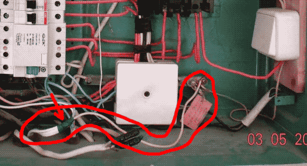

andrewkhv написал : С32 трехполюсный
Разумно, взял номинал УЗО за отправную точку, т.к. разрешённая мощность неизвестна. Может там и С25 многовато. Но. на нижестоящей линии есть ВА С40. Делаем выводы. ABB 3P C32 - 832 руб. Домовой 3P C32 - 498 руб.

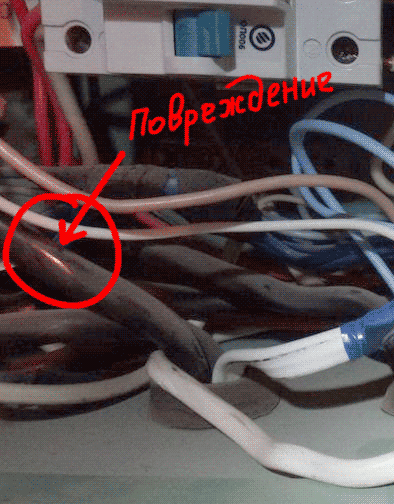

============== Ещё один маячёчек проблем с разводкой:
кабель повреждён. Жила частично оголена

Дождик
Дождик
Регистрация: 25.02.2006
Сообщений: 771
03.05.2014 в 19:33:35
VIVA написал : А что подключено белым трехпроводным кабелем с синей изоляцией на конце, желто-зеленый хвост которого соединён с корпусом щита у розовой бирки?
он уходит куда-то за эл.щиток с электросчетчиком. В стену, видимо. Я так понимаю, что один из этих трех проводочков - это заземление. Повреждения кабеля нет (все равно спасибо большое за внимание) - это блик при фотографировании.

Дождик написал : Я так понимаю, что один из этих трех проводочков - это заземление.
Жёлто-зелёный - защитный проводник, но т.к. другой проводник этого же кабеля уходит на автомат, то логично предположить что он что-то питает.
