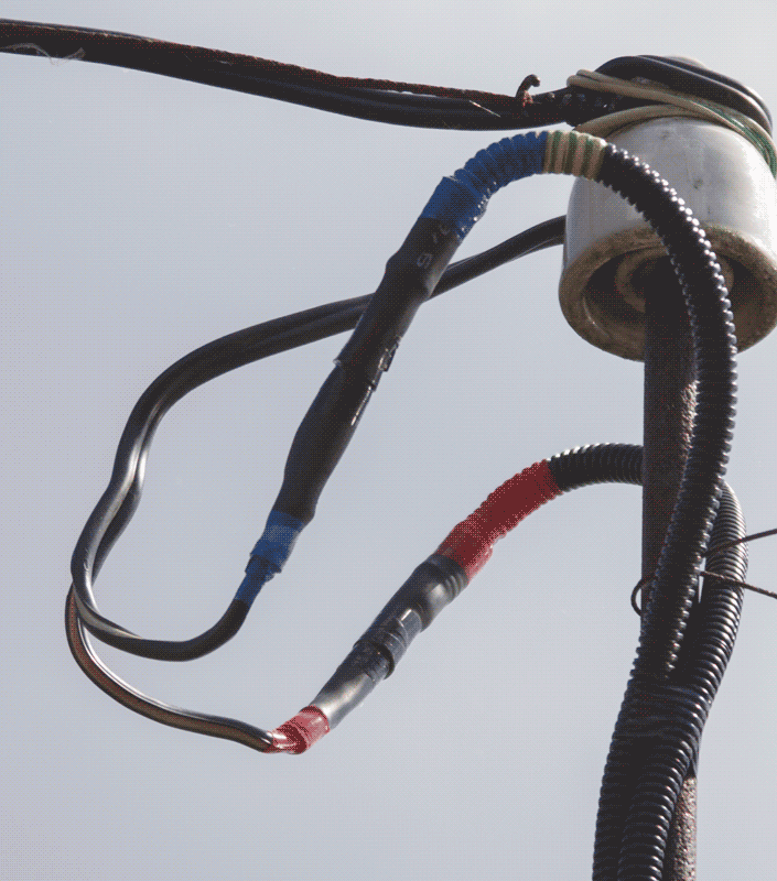

Посоветуйте, какие требования местного электрика законны/разумны, а какие стоит игнорировать. (Или направьте в faq по этим деталям, вчера читал форум, но однозначного ответа найти не смог).
У меня появился участок в садоводстве с домом. Покупаю у родственника, документы еще не оформлял, все сейчас записано на него (это для деталей по переоформлению, если важно).
На участке есть электричество: 1 фаза, подведено через дом воздушкой, от столба в 10м от дома, на уровень второго этажа на крюки с фарфоровыми изоляторами раздельными Al проводами. Дальше идет скрутка, ввод в дом, сразу у ввода внутри дома на 2 этаже АП50-3МТ на 10А (1962г выпуска )), дальше на первый этаж к счетчику с пробками.
Вчера местный электрик дал устно "предписание", что надо менять счетчик, ибо старому много больше 10 лет. При этом, пожелания были следующими: "снаружи дома до счетчика необходимо установить АВ на 16А, возможно потребуется переделать ввод от столба".
К сожалению, разговор был мимолетным и случайным. Когда я решил уточнить пожелания, электрика уже не смог найти. Хочу предварительно прояснить здесь.
Счетчик (и большую часть электрики в самом доме) я сам согласен поменять. Вопрос в том, как сделать правильно ввод до счетчика, без исполнения лишних хотелок и с минимальными переделками в самом доме. Место ввода в дом и расположение АВ со счетчиком меня устраивают, их хочу сохранить по возможности.
Требование ставить АВ снаружи дома на вводе - правильное? С одной стороны, правильное, чтобы был доступ пожарным. С другой стороны - о каком доступе может идти речь, когда ввод на уровне 2 этажа. Или мне обязательно надо от крюков на 2 этаже тянуть кабель вниз до уровня 1-1.7м, ставить там снаружи АВ, и тянуть обратно кабель на второй этаж на счетчик? Это уже фигня какая-то получается, зачем столько кабеля тянуть туда-обратно? Да и пожарные при необходимости скорее просто перекусят вводной кабель от столба, чем будут бегать к дому АВ выключать.
Дальше, в независимости от наличия АВ снаружи, я хочу иметь АВ до счетчика в доме, непосредственно в шкафу со счетчиком. Это законно? Читал тут, что да, нужен только АВ с клеммами "под пломбировку".
Счетчик довольно далеко от ввода, на 1 этаже, имею ли я право оставить на прежнем месте? Опасаюсь, что будут требовать перенести его на 2 этаж, к вводу. Технически это возможно, на место имеющегося АП50-3МТ, но не хотелось бы, шкаф в комнате на 2 этаже будет некрасиво смотреться).
Дальше, 1 фаза и ограничивающий АВ на 16А. Мне кажется это маловато. Посмотрел у соседей, через одного к домам подведено 3 фазы. Я правильно понимаю, что у них 3*16А подведено? Меня бы это устроило. Внутри дома в любом случае буду делать однофазные линии от счетчика, 380В нигде использовать не планирую. Что мне стоит просить/требовать для себя, 1 фазный ввод или 3 фазный? С учетом будущего переоформления и перезаключения всех договоров с садоводством.
Планирую найти электрика на будущих выходных, уточнить у него требования и обсудить их реальность.
Помогите пожалуйста подготовиться к будущему разговору с электриком и спланировать сам ввод.

Если по одной фазе дают всего 16 ампер - плохо. Будет недостаточно даже при скромных хотелках. Но если согласятся. что могут дать на дачу одну фазу, но ограничить её автоматом на 25 или 20 ампер - соглашайтесь. Если не включать отопление, если не переусердствовать с кондиционерами, если не ставить варочную поверхность электрическую - хватить уже должно. Если по трём фазам дают тоже по 16 - лучше. Если что, соглашайтесь на это, правда счётчик дороже и модулька в щит дороже.
Ввод по уму я бы переделывал на СИП (он изолирован, что уже хорошо, он большого сечения - минимум 16 квадратов, что ещё лучше). Естественно с СИПом должна быть и специальная арматура для крепления и подключения (а не какая-то порнография с наматыванием жил).
Счётчик по уму менять несомненно. Где его размещать? По уму и по правилом в тёплом и сухом помещении (т.е. не на улице). Какой взять? Как определитесь с фазностью - тогда и решать, но Энергомера, Нева, Меркурий и ABB. Примерно из этого. Кому платить за электроэнергию, с кем договор на энергоснабжение? По ПУЭ пункт 7.1.64 "7.1.64. Для безопасной замены счетчика, непосредственно включаемого в сеть, перед каждым счетчиком должен предусматриваться коммутационный аппарат для снятия напряжения со всех фаз, присоединенных к счетчику.
Отключающие аппараты для снятия напряжения с расчетных счетчиков, расположенных в квартирах, должны размещаться за пределами квартиры."
У Вас не квартира, значит для Вас первый абзац актуален. До счётчика должен быть коммутационный аппарат (любой: рубильник, выключатель нагрузки, автомат). У всех кто энергию продаёт есть бзик - нагло нарушать этот пункт и требовать ввод сразу напрямую заводить в счётчик. Это грубейшее нарушение. Есть несколько достойных выходов. Например разместить выключатель нагрузки и сам счётчик в отдельном пломбируемом боксе - его опломбировали и все спокойны что вся электроэнергия идёт через счётчик.

Если хотите совсем по минимуму, то меняете алюминевые вводные провода от столба на сип, доводите сип до фасада дома, на фасаде ставите ящик с вводным автоматом и счетчиком, опускаетесь от места крепления сипа к фасаду к щиту учета, потом поднимаетесь медным кабелем от щита учета к отверстию где сейчас входят ваши алюминиевые провода и присоединяете этот медный кабель к автомату АП-50. Всё, дальше все остаеться как было. Старый счетчик можете даже не снимать, платить уже будете по-новому счетчику.

Вот так точно не хочу. В доме там еще и проводка алюминиевая, я ее планирую постепенно тоже заменить. Я хочу по минимуму менять сам фасад. В идеале - СИПом от столба до крюков, рядом с ними поставить небольшую коробку, в ней соединителями ("Р-645"?) перейти с СИП на медь и медь завести в дом. Дальше, в идеале, вместо АП50 что-нибудь более современное и дальше к расположению старого счетчика медью.
Смущает вот это "дальше к расположению старого счетчика медью". Там трасса длинная получится, навскидку метров 6 проводки с поворотами. Не будет электрик сопротивляться, что у меня на этом кабеле потенциально куча точек "левых подключений" может быть? Как избежать этого? В броне кабель до счетчика попробовать проложить?
И еще - стоит на самом деле менять АП50 на что-то "современное"? Или просто обновить на новый соответствующей мощности (насколько согласуют)?

player1 написал : в ней соединителями ("орехи"?) перейти с СИП на медь
Здесь немного порнографично выглядит, но можно сделать аккуратнее.
Берёте СИП4-2х16, а внутрянку ВВГнг(A)LS 2х10. Тогда соединение можно выполнить гильзами ГАМ16-10 и герметизировать соединение термоусадочной трубкой с внутренним клеевым слоем.
Опрессовываются гильзы ПКГ-50 (например), очень вероятно, что такого инструмента у электрика нет. Но они не дороги, и могут после пригодиться при переделке проводки - опрессовывать несколько проводников в гильзе.
player1 написал : Как избежать этого?
Например проложить в трубе стальной. Если дом деревянный, ещё и вам спокойнее будет. Для ВВГнг(A)LS 2х10 достаточно ВГП 25*3,2

VIVA написал : Например проложить в трубе стальной.
Но это же только по прямой получится? А мне изгибать кабель надо минимум 5 раз, чтобы от ввода до места установки счетчика добраться. Ну или полдома разгромить для прокладки такой трубы ( В этом случае проще перенести счетчик на 2 этаж к вводу, поставив шкаф на месте нынешнего АП50. А от этого шкафа вести отдельным кабелем на 1 этаж к старому щитку, где уже разводить автоматами на линии, чтобы не перекладывать все линии до 2 этажа.
В целом я понял - мне для начала к председателю, договариваться о вариантах "1 фаза больше 16А" либо "3 фазы каждая по 16А", получать бумагу с требованиями электрика, и дальше выкладывать сюда на обсуждение. Попробую на будущих выходных его выцепить.
