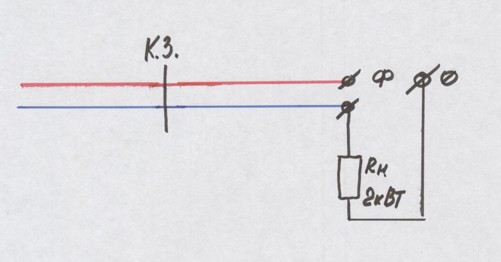

Slawa написал : Подать Ампер 10 постоянного тока через КЗ...
10 ампер это много, ибо мы не знаем, насколько "короткое" это замыкание... Вернее, нужен источник с очень небольшим напряжением, иначе рискуем всю мощность нашего источника получить в виде тепла в точке этого "КЗ"... Со всеми вытекающими последствиями. Пока с компасом идем, в месте КЗ будет уже паленой изоляцией вонять...

Slawa написал : Подать Ампер 10 постоянного тока через КЗ. Чувствительным компасом идти вдоль трассы - в месте КЗ стрелка сделает крутой поворот
А как же арматура, бетон, глубина залегания? :eek: Компас говоришь, Хэ! :)

подсоедените к одной жиле провода с двух сторон батарейку, вольтметром померьте напряжение с каждой стороны провода (меж батарейкой и свободным) пропорция покажет где коза

DMC написал : 2Slawa
А тебе мало того, что почти в каждой ветке ты по плюхе лепишь? Тогда ставь меня на довольствие - буду более скурпулезно искать твои ошибки...:)
В данном случае ты в очередной раз пытаешься перенести промышленную технологию на рельсы нашего неустроенного быта, но не учитываешь тонкостей самой технологии и реальности.
Млин, ну что это за предложение - подать ампер 10 на короткозамкнутую линию... Ну чем, скажи на милость, ты будешь ток ограничивать?
А если у тебя остальная проводка полетит от перегрева?
Кстати, у тебя здесь друг и единомышленник появился:))) И слог у него позаковыристей будет..., наверно и сам не разберет что написал...
Элементарно.См.фото

2Alex___dr
Нормально, только ты с цитированием на форуме разберись... И подскажи где такую нагрузку и источник постоянного тока такой мощности найти, дома? Да, чуть не забыл - здесь не кружок "умелые руки" и не передача "очумелые ручки". И еще - нам не факт короткого замыкания надо зафиксировать, а найти место, где это замыкание произошло. Не находишь, что это две разные вещи.
