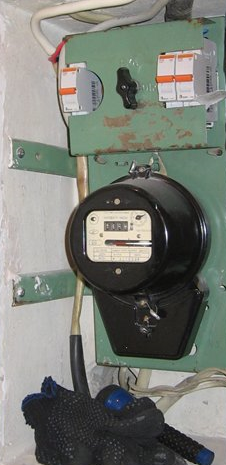

В квартире есть электрощит такого типа:
только вместо современных автоматов, которые видно на картинке, слева и справа пакетника установлены такие круглые чёрные "автоматы-пробки" (с белой и красной кпопочками) на 5.5А каждый.
Нужно срочно менять пакетник, т.к. он постоянно вырубает всё электричество. Иногда может продержаться полчаса, а иногда и на пару минут не хватает.. проседает свет, пакетник начинает "шуршать" контактами и тут же вырубается. Причём, вырубиться он может как от стиралки, так и от простой энергосберегающей лампочки. Полный кирдык ему короче.

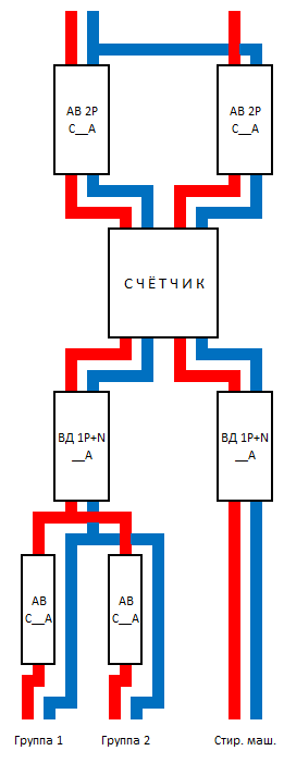

Набросал конечную схему электрощита, как я её вижу для себя в итоге. Всё максимально просто, но безопасно. Нигде не ошибся, особенно с нулём у вводных автоматов? И не пойму, как второй вводной автомат будет проходить через счётчик. Вместо амперов - прочерки, т.к. не знаю какие они установят ограничения.
Или они так и оставят одну линию на вводе, а под отдельным автоматом имеют ввиду примерно следующее?:
Да. И как это всё там разместить? ;) Можно снять верхнюю крышку, которая прикрывает пакетник, убрать оттуда всё и привинтить DIN-рейку. Но будет ли этим заниматься электрик, а если будет, то не заломити ли ещё +100500 руб.?

sawai написал : Набросал конечную схему электрощита
вторая схемка на правду похожа. во второй по номиналам:
  • ввод 16А
  • старые линии по 10А
  • на стиралку 16А
  • УЗО 16А хватит (ну 25 можно)

sawai написал : Да. И как это всё там разместить?
Судя по фото, можно:
  1. Снять и выкинуть весь щит. Останутся закладные пластины (видны на фото) и четыре шпильки М5 в них.
  2. На эти шпильки поставить две DIN-рейки 20 см. Восемь гаек M5, восемь шайб. Рейки крепить двума гайками на концах шпилек, чтобы модульный прибор вставал поверх гайки, и использовалась вся ширина рейки.

Смысл ставить на стиралку 16А при вводном 16А? :) В старом фонде бывает и 25 и 32 на ввод разрешают
вторая схема правильна, но можно и под одно УЗО все линии для экономии....

BV написал : но можно и под одно УЗО все линии для экономии....
Да просто нулевую шину не хочется туда вкорячивать. Глянул, как она выглядит в таких щитах и ужаснулся.

Оказывается, на вход без проблем ставят автомат 25А!! От него, соответственно, пускаем две группы по 16А (он сам предложил 16А и сказал, что нормально, значит не такая плохая проводка), плюс стиралка (по мне так - дополнительная розетка со своим рубильником) 16А. Всё это буду потом переформировывать и дополнять УЗМ и УЗО, а пока главное - 25А на входе и работающая электрика. Счётчик поменяю позже.

Пакетник и два пробко-автомата заменены на АВ. На вводе двухполюсный АВ 25А, от него, на одну и вторую группу, по однополюсному АВ 16А. Плюс нулевая шина. Всё это на DIN-рейке, на месте всего удалённого старого хлама. Счётчик не менял.
Пока так. Дальше заменю счётчик, дополню щиток УЗМ и УЗО, решу что делать с его внешним видом.
