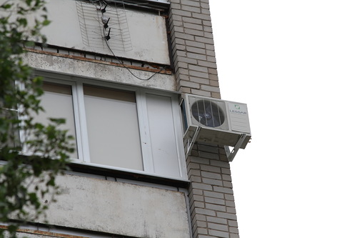

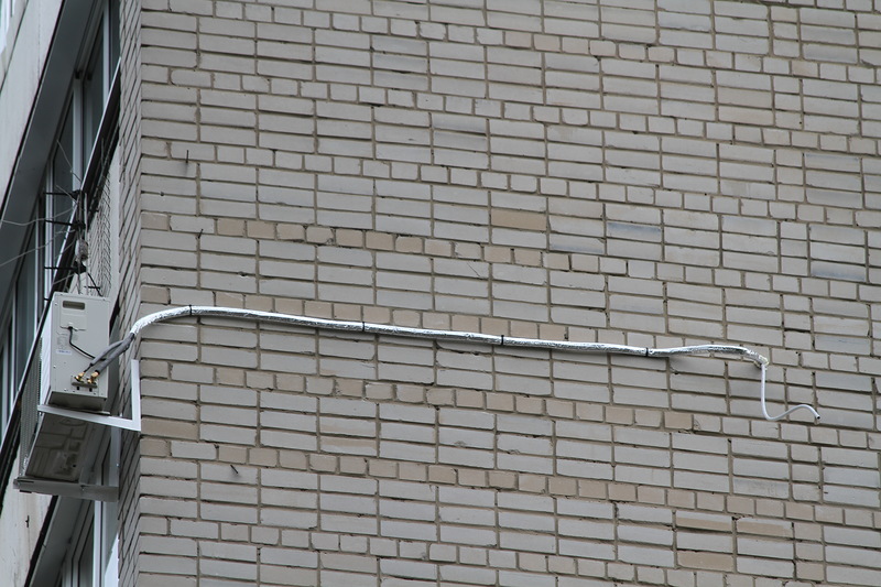

Вчера ещё такой монтаж сделали. Время зашли-вышли чуть двух часов. Был вариант, трассу гнуть внутри комнаты вокруг батареи, потом по отделанной вагонкой лоджии в коробах. Так было бы: 1.Не так эстетично внутри 2.Дольше
  1. Нужно было тогда делать два отверстия из комнаты на лоджию и другое уже на улицу
Ну а так с моей помощью всё быстро и без корбов и трассы внутри
Сделано с верья, без использования крыши.

Как вариант
