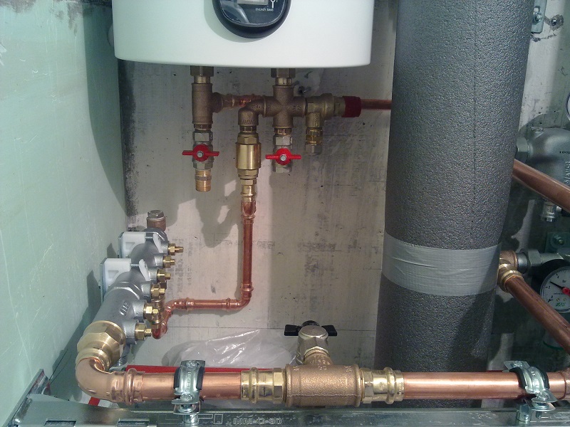

Только Pex на отопление ЦО сомнительно, видимо никто их инструкции не читает
"Труба... температура [°C] давление [бар] срок службы [лет] Универсальная. труба. RAUTITAN. stabil ... 95 .. . 10... 5 Универсальная. труба. RAUTITAN. flex ... 90... 8... 10 Труба. для. отопления. RAUTITAN. pink... 90... 8... 10
Температура. в. постоянном. режиме максимум. 70 .°С" Даже далеко не ко всем накопительным водонагревателям подходит

cupspb написал : Только Pex на отопление ЦО сомнительно, видимо никто их инструкции не читает
В доме стоит узел подготовки под конкретные условия (со всеми предохранительными и по давлению и по температуре)
cupspb написал : Даже далеко не ко всем накопительным водонагревателям подходит
А кто то подключает ВН на выходе ПЕКСОМ?

EV.SA написал : А кто то подключает ВН на выходе ПЕКСОМ?
Ой ли? Тут дуриков хватает, которые ему на выход ПП вставки пихают: горе от ума, чесслово. Зачем - толком объяснить не могут. Наверно, испытывают на прочность ПП :a
cupspb написал : Труба. для. отопления. RAUTITAN. pink... 90... 8... 10
При 90гр и 8 атм Pink простоит 10лет??? Там вряд ли даже 70градусов - значит, лет на 50 хватит (зависимость нелинейная)!! Конечно, медь лучше, надёжнее - но кому это докажешь? :o
