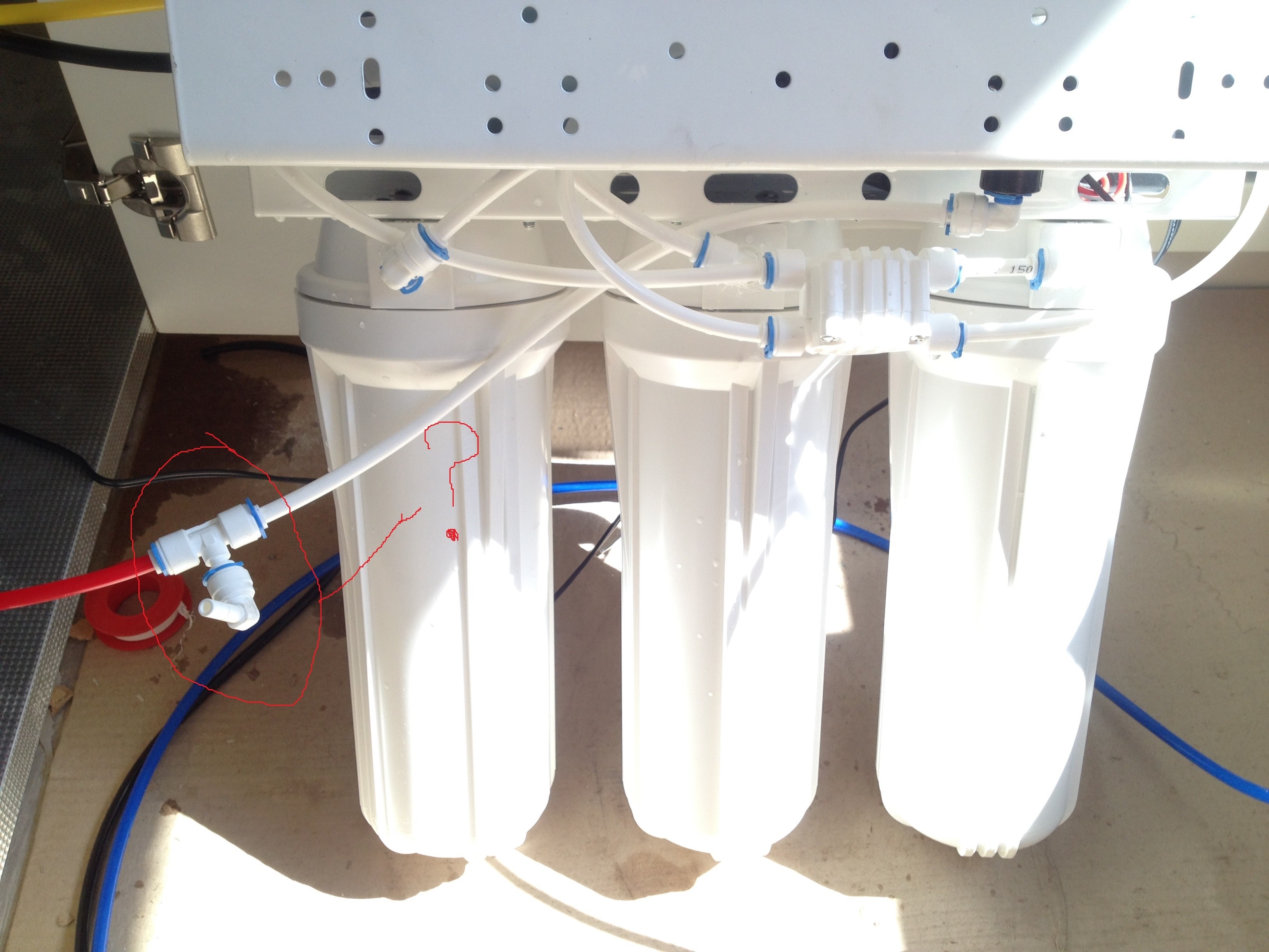

Добрый день! Начал подключать фильтр. В комплекте насос повышения давления. Возник вопрос. Водопроводная вода к этому фильтру поступает по красному шлангу. Собственно вопрос. Для чего тройник на красном шланге? В инструкции и на схеме про него ни слова.
http://forum.ixbt.com/post.cgi?id=attach:47:11841:0:1.jpg

Я не знаю где Вы покупали свой фильтр и кто к нему прикладывал руку, только по ходу ручки шаловливые! Когда вы вынимаете фильтр из упаковки, фильтр уже полностью собран за исключением мембран - их нужно установить. Вашей модели к сожалению фото не нашел, но вот точно такой же с насосом - там четко видно куда подходит красная трубка. Тройник есть, но он не в свободном полете, а на первой колбе (префильтре) установлен.
Вот фото http://vodopodgotovka.su/images/sistema-obratnogo-osmosa-atoll-a-550p-std-a-560ep.jpg Именно так, как на фото он и поставляется.
