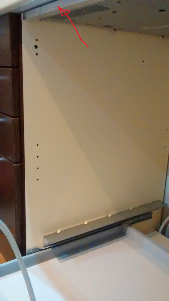

Сейчас перемерил - вроде впритык даже ящик должен подойти. Но там реально нужно соблюсти точность в 3 мм, а мне не понятно на какой высоте всё таки вешать эти уголки.

JeemSPb написал : А направляющие ящика ниже не опустить ?
Или фасад его?

...фасад ящика можно в общем то опустить тоже.
А ещё мне не понятно убирать перекладину спереди сверху ящика или нет. Расчёты отличаются в зависимости от того есть она или нет.

eugene138, Для начала удалите перемычку между боковинами
Если и этого мало ,то нужно уменьшать (резать) плечо уголка на который ставится духовка.

Ок, спасибо, я так и думал что её надо убрать. Если промерить, то всё должно встать, но буквально миллиметр в миллиметр.

А ещё эти 600 на графике - они от низа столешницы или от верха измеряются?

От низа конечно. И не от столешницы. От верхней точки уголка до верхней точки корпуса шкафа должно быть 600 мм. Значит переднюю царгу нужно удалить, а уголки можно поставить в первоначальном перевернутом положении (хотя и не обязательно) ориентируясь на размер 600.

Спасибо за советы, переднюю цангу удалили, 15 раз отмерили, и ура - всё встало просто идеально.

eugene138 написал : Спасибо за советы, переднюю цангу удалили, 15 раз отмерили, и ура - всё встало просто идеально.
Кухня Zetta. Кстати косячники те ещё.
просто так то удалять нельзя и не цанга это .а просто стяжка передвинуть бы её надо .что б сохранить жёсткость конструкции
