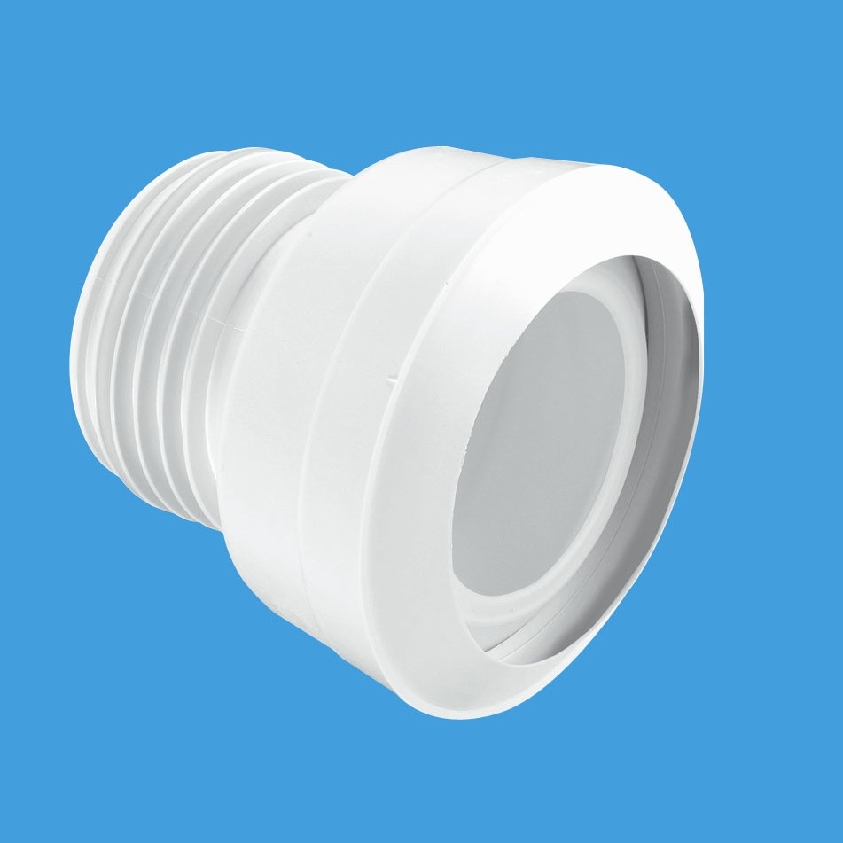

С этого года в Россию стали завозить 75мм адаптеры для подключения унитазов к 75 мм канализации:
Кто сталкивался с 75 мм унитазами и канализацией? Может есть смысл в малоэтажном строительстве переходить на 75мм: дешевле и компактнее.

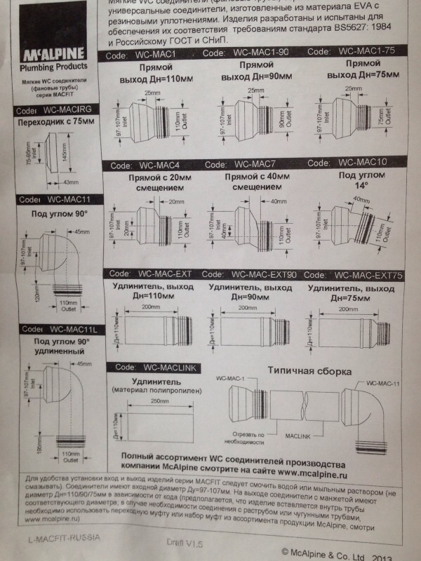

Дешевле чем что? По приведённой ссылке цена одинаковая для 110, 90 и 75.
Влад4365 написал : Кто сталкивался с 75 мм унитазами
По чертежу на входе 90-112, а не 75.

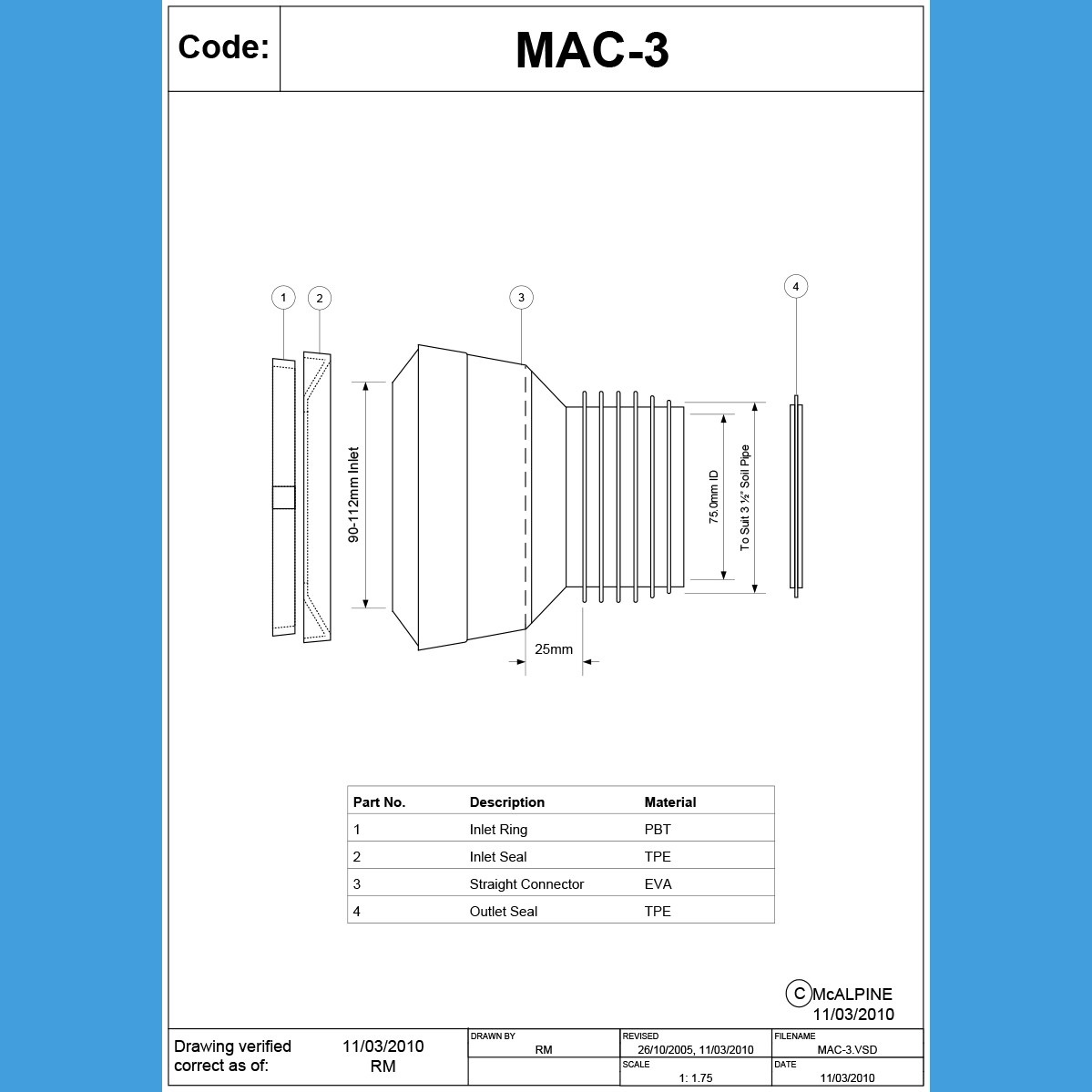

Разобрался, См правильный чертёж, там несколько вариантов выхода: 110, 90 и 75
75 это американский унитаз. На чертеже показана насадка, делающая вход 75мм.(слева вверху) http://www.mcalpine.ru/catalog/?action=show&id=917
