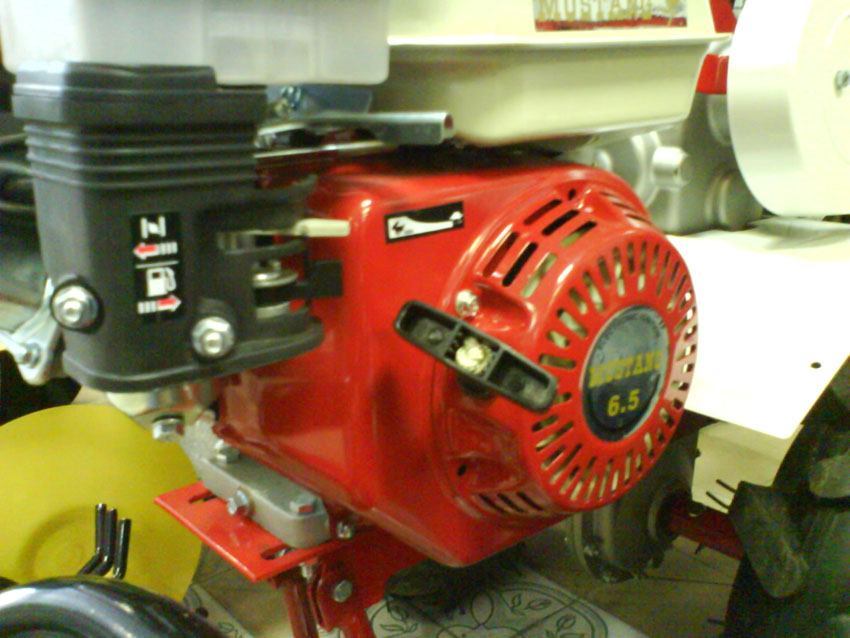

Два молодых пацана лезли из кожи вон, что бы угодить. Таки да, Китай, но не Ростовский. Сам облазил всю машинку - качество, чисто внешне, очень понравилось. Потом ребята выволокли мотоблок во двор, провели инструктаж и дали самому с ним поиграться. Впечатления следующие - сравниваю с "Невой МБ-2К": запуск двигателя - с половины хода шнура, не дергая, а просто потянул (температура +2), работает чуть громче швейной машинки; переключение передач - довольно четкое, схема Невская, поэтому привычная, правда наклоняться далеко - не очень удобно, редуктора не слышно. Отсутствие дифференциала на колесах - однозначный минус, но за счет меньшего, чем у "Невы" веса - не смертельный. Последний недостаток, присущий "Фавориту" уже обсуждался - проблематично выставить узкую колею из-за широкой скобы. К неоспоримым преимуществам относится хорошая цена, наличие кучи запчастей по цене в 3 раза ниже, чем на Бриггс, наличие в продаже родного двигателя по смешной цене в 170у.е. Отдельно по двигателю. Рядышком стояла помпа с двигателем Хонда. Впечатление такое, что сделаны на одном заводе, только крышка стартера чуть другая. В общем впечатления пока благоприятные. Подумаю маленько еще, хотя уже склоняюсь.

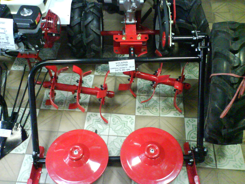

Сделал еще несколько фотографий. По-моему с китайским двигателем а-ля Хонда машинка смотрится посимпатичнее, чем с китайским Бригсом. Косилка симпатичная, с креплением явно под Фаворит.

Сергей 69 написал : с двигателем Хонда
Китайцы выпускают лицензионную копию двигателя.

А какая сслыка не открывается? Про Фаворит, или про Tero? И почему на последней картинке зубцы не входят в зацепление? Или просто руль не закреплен. Китайские двигателя - копии Honda, очень даже неплохие, сам юзаю такой 3 год.

Не открывается ссылка на Фаворит. С зубцами все нормально, куда-то девали верхний винт (тот который с ручкой). А по узкой колее у меня пока вопрос остается открытым. Дело в том, что ГЗ у него без ступицы и ставятся на штатную ступицу вместо дутиков. Придется что-то самому мудрить, хотя что тут мудрить - сделать еще пару ступиц, на узкую колею и всех делов.
