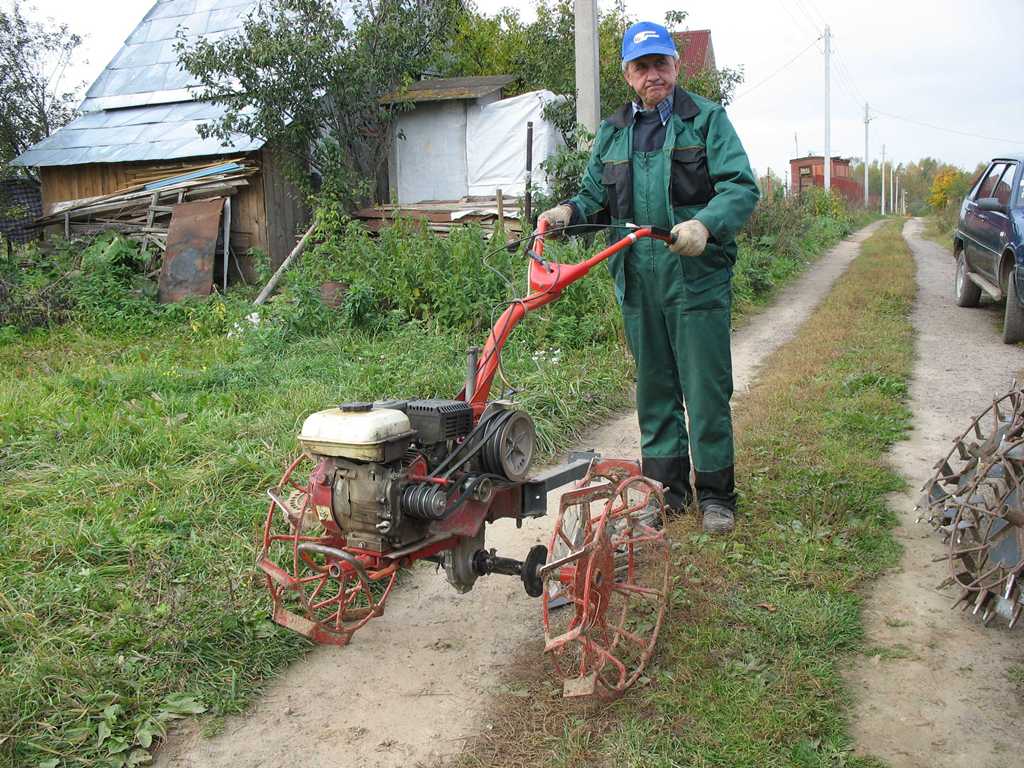

Skoblik написал : Правда за елочку говорит то, что у нее плошадь зацепа будет больше.
Площадь такая же, не меньше. Картина маслом при работе колеса с уголком такая, когда все хорошо - из пространства между уголками земля стремиться выдавиться, расклиниваясь в грунте и тем самым создается дополнительная тяга. Бывает, что земля в пространстве между зацепами сильно уплотняется и не выдавливается, в этом случае колесо становится обычным круглым катком, который буксует и закапывается по ступицы:D . Подобрать нужную форму и высоту зацепа для данной почвы - это тема для исследовай лаборатории НИИ.:scare
Где то я выкладывал видеоролик, где были интересные колеса - там к уголкам былы приварены еще и штыри. 2 фото - на одном прямые зацепы, на другом со штырями
valerich
valerich
Регистрация: 22.04.2008
Сообщений: 10107
27.03.2009 в 22:16:45
WOW! написал : WOW!
А почему кожух ремней снят?
WOW!
WOW!
Регистрация: 24.04.2008
Сообщений: 1644
27.03.2009 в 22:49:54
Я думаю они его потеряли, в ЦМИС мотоблоков много, хорошие они прибрали к рукам, a с этим китайченком на 4 л/с экспериментируют. А колеса со штырями действительно тянут лучше других, только много травы наматывают
valerich
valerich
Сообщений: 10107
27.03.2009 в 23:13:18
WOW! написал : только много травы наматывают
Догадываюсь. Крутил на 540-е Всеволожские по глине прошлой осенью. Я же писал у нас дожди лили. Наматывало травой с глиной так, словно каток...

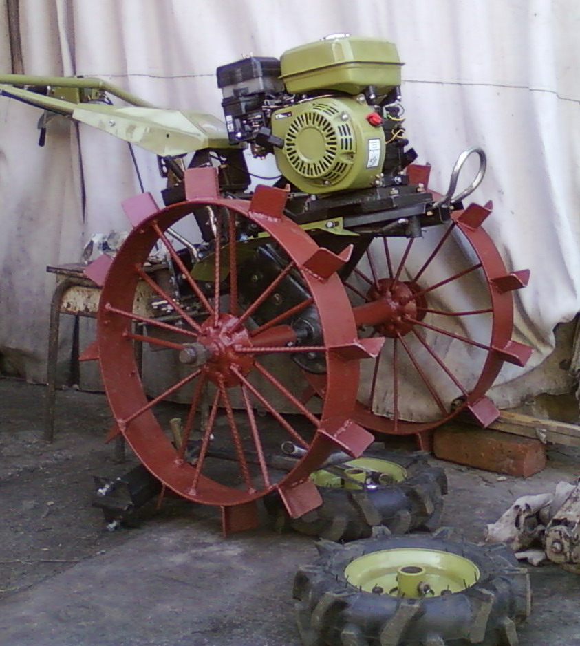

кутузоф
кутузоф
Регистрация: 13.01.2009
Харьков
Сообщений: 461
28.03.2009 в 17:53:31
а у меня вот что получилось-пока только примерил,пробовать буду при бороновании.а оно ой как не загорами-неделька максимум/если дождя не будет/
