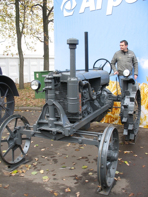

WOW! написал : 2 фото - на одном прямые зацепы, на другом со штырями
и как разница между ними, по тяжелой земле на Ваш взгляд как будет лучше, с косыми зацепами или с елочкой. Да на фото 2 видно что штыри приварены на углах елочки, интерестно как их эффективность.
кутузоф написал : а у меня вот что получилось-пока только примерил,пробовать буду при бороновании.а оно ой как не загорами-неделька максимум/если дождя не будет/
Если не секрет то из чего делали обод, из бочки метелической или из чего то другого.

Skoblik написал : Если не секрет то из чего делали обод, из бочки метелической или из чего то другого
не секрет-из чего то другого,тоесть оно стояло на энном агрегате.было взято за основу и переделано на грунтозацеп. если бы начинал делать сегодня то делал бы грунтозацепы полыми а не со сплошным ободом,да и изготовить его легче.хотя своими доволен вполне-запас прочности 300

Skoblik написал : Да на фото 2 видно что штыри приварены на углах елочки, интерестно как их эффективность.
Небольшой ролик о работе колеса со штырями. Условия работы: много травы, после хорошего дождя. Сразу чтобы не было вопросов - картошки там нет.Это какое то специально заброшенное поле с сорняками для испытаний. Колесо наматывает на штыри много травы, но на удивление тянет окучник без пробуксовки:confused: Штырии все равно работают. Если будете с таким экспериментировать, то по словам испытателей, чтобы трава слетала со штырей надо их наваривать с небольшим наклоном назад. http://rutube.ru/tracks/1712793.html?v=89dde23aab889fabca59d9a8cddd46dc

WOW! написал : Небольшой ролик о работе колеса со штырями.
Спасибо за видео. Никто не делиться своими наблюдения по поводу самодельных зацепов, поэтому спрошу у Вас, если бы вы делали зацепы то как бы варили елочкой или косой планкой (со штырями опредилися сам, они должны быть)

Skoblik написал : если бы вы делали зацепы то как бы варили елочкой или косой планкой
Все не так просто, надо знать какая у Вас земля, и еще много чего. Обратите внимание на 1 фото, испытатели уж очень хвалили такой принцып, сделать такие колеса у них правда руки не дошли:o

вчера бороновал на своих-фото в сообщении 1307.земля немного сыровата-полет нормальный,с таким диаметром гз да еще с третьим колесом-сказка.использовал конскую боронку утяжеленную 70см рейки,единственное НО-приходилось часто очищать зубья боронки от корней бурьянов да неперегнивших сидератов .длина зацепа 60мм
