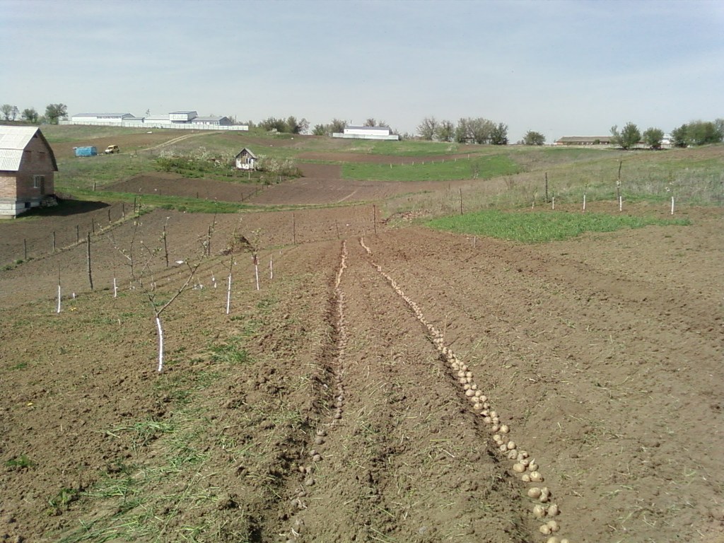

Вчера разделался с картошкой. Колёса гребут отлично, но вот разворачиваться на них даже при наличии разблокираторов - это вам не это (в смысле, что рыхлая земля - это не асфальт). Поскольку участок имеет уклон по диагонали, то главная трудность была в том, чтобы выдержать прямую линию, хотя первый проход делал по шнурку. Борозды делал дисковым окучником, развернув тарелки наоборот - рыскает. Для снижения скорости и, соответственно, увеличения мощности перевернул один из шкивов наоборот (подозреваю, что они так и должны стоять, но при сборке перепутали). Работал почти на холостом ходу - не глох и тянул нормально). Больше всего намучился, когда загребал рядки. Связываю это с тем, что такую работу делал первый раз. Необходимо прочувствовать поведение м\б с прицепленным окучником. Только последний рядок (по центру фото) получился более-менее нормально. Еще я понял, что многое зависит о настройки окучника. И еще я чувствую, что возможно необходимо всё-таки подумать, как сделать задний ход - на рыхлой земле вручную откатывать м\б назад всё-таки тяжело. Сам м\б 77 кг., но и каждое колесо получилось около 30 кг., итого 130. Когда закапывал картошку при движении с горки, то если съезжал в сторону, то назад откатить руками было практически нереально. А когда в горку - нормально.

Tomkol А чего в правой борозде столько картошки много.

umnyi написал : в правой борозде столько картошки много
Спасибо за правильный вопрос. И действительно, в чём суть?
