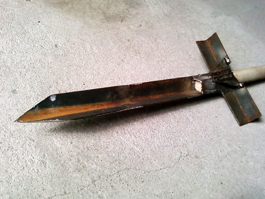

Вчера окучивал картошку вот этой приспособой для ручной работы, но приделанной к мотоблоку http://www.mastercity.ru/vforum/showpost.php?p=1580393&postcount=2298. Пришел к выводу, что мне не хватает словарного запаса (нецензурных выражений). Послушал совет продавца на свою голову, что всё в комплекте стоит в 3-4 раза дешевле, чем покупать каждый девайс по-отдельности. Посадил-то дисковым окучником без проблем, поскольку сначала весь грунт прошел фрезами. А теперь окучивал по осевшей земле, засеянной горчицей. Сразу лопнули сварные прихваточки одного из дисков со ступицей. Видно, что варили полуавтоматом, поскольку провар не глубокий. Кроме того, диски каленые. Открутил, метнулся в гараж и обварил сплошным швом. Для таких случаев, когда нужно варить разнородные стали имею в заначке полпачки японских электродов LB-52U. Получилось надежно. Приехал назад на дачу. Полтора рядка окучил отлично. А потом ломанулась короткая квадратная трубка, в которую вставлена горизонтальная поперечина дискового окучника. Металл просто порвался, как бумага. А дело к вечеру. Плюнул и уехал. Завтра буду варить что-то понадежнее. Единственное, что радует, так это моща мотоблока, поскольку работал почти на холостых оборотах. А вот огорчает еще и то, что сегодня дождь валит не по-детски. Получится ли в ближайшие дни окучить - не знаю. Нужно ведь засыпать стебли полностью, а они за день добавляют по 2-3 см. Интересно, что осматривая кусты картофеля, нашел только одного жука с краю огорода, где горчица мало была посеяна (я засеял все межрядья очень густо), а соседи уже вовсю обрабатывают кусты отравой, поскольку жука у них уже достаточно много.

При ближайшем рассмотрении оказалось, что порвались и горизонтальная, и вертикальная железяки. Сегодня сварил из уголка новую деталь. Теперь если и сломается, то уже что-то другое. Заодно и сварил приспособу для выкапывания многолетних бурьянов, имеющих длинный стержневой корень (конский щавель, одуванчик, и еще какая-то хрень (не хрен), похожая на петрушку или морковку). Думаю втыкать сначала один раз вдоль корня, а потом повернув на 180 градусов, еще раз с обратной стороны. Типа брусок длинный грунта с находящимся внутри корнем получится.
