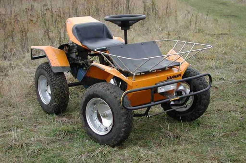

Дисковый окучник этой конструкции серийно не выпускается. Редуктор от двигателя фаворита на Крот ставить нет смысла. Скорость импортного двигателя 3000 об мин, скорость двухтактного двигателя 5500 об.мин. После такой пересадки органов Крот будет еле ползать (передаточные числа рассчитываются элементарно). Изобрататель Перехвальский делал из крота такой вездеход;)
