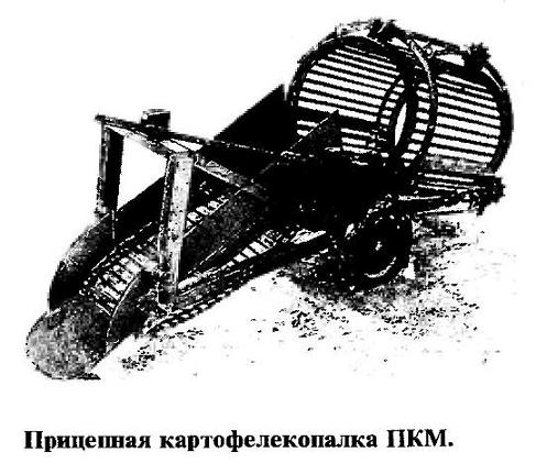

Shihan
Shihan
Регистрация: 27.01.2008
Самара
Сообщений: 2958
13.07.2008 в 10:27:14
VanVo написал : А реально ли сделать копалку понаворочаннее.
А такая подойдёт?
