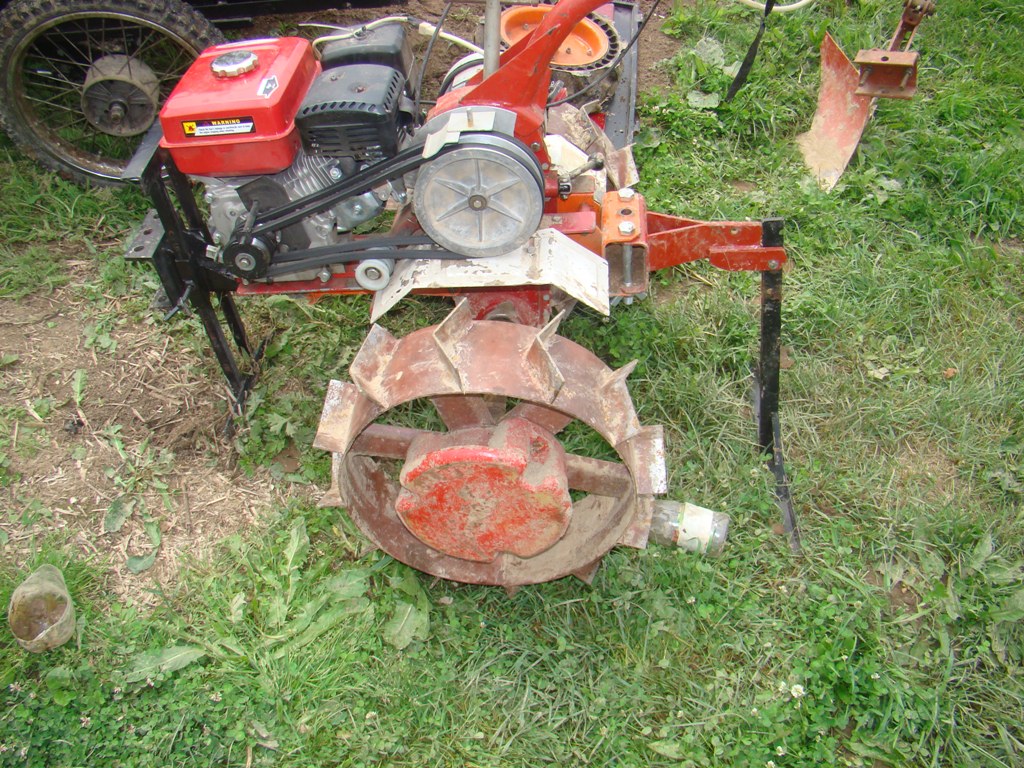

Приобрел вот такой отвал мотоблочный для грейдерования садового участка. Подскажите, кто знает, надо ли его усиливать двумя тягами с тальрепами? На фото система крепления немного отличается от реальности. Мой отвал расчитан на крепление к круглому штырю Нивы. Буду приспосабливать к скобе Фаворита.

YiGeli написал : усиливать двумя тягами с тальрепами? На фото система крепления немного отличается от реальности
Вот когда начнете приспосабливать то там и решите по креплению нужна ли Вам такая система как сделал я. Посмотрите видео по изготовлению и работе с отвалом по снегу и по грунту и Вам будет легче ориентироваться, а просто так, со слов трудно что-то Вам подсказывать. https://www.youtube.com/watch?v=apsVO5tSs0E
