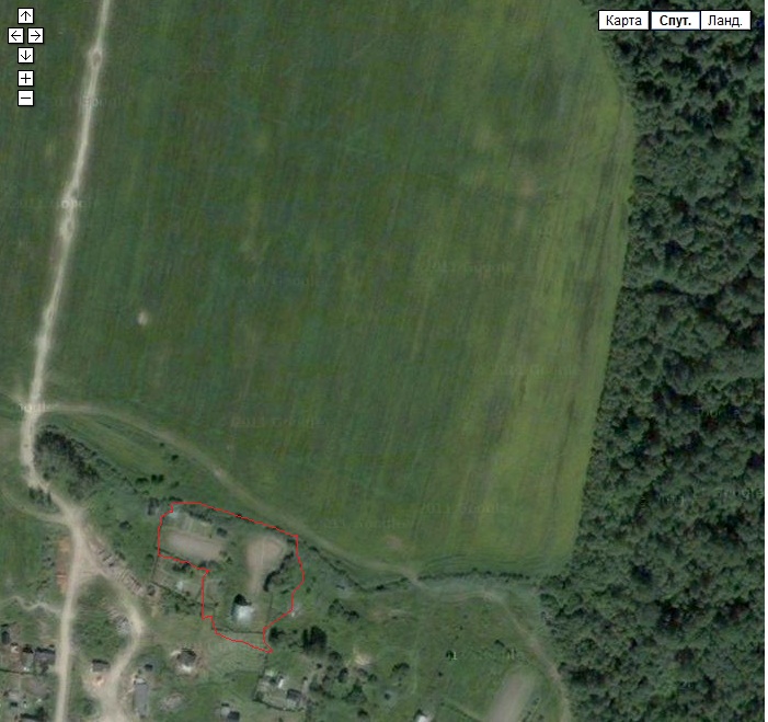

VOEVODA71 написал : пожалуй вы правы, мне приходилось пожить на окраине поселка, там меня всегда поражало, как народ не желает ничего разгребать,
А кто должен разгребать? Мимо меня идти просто некуда. Во, мой участок из космоса.
