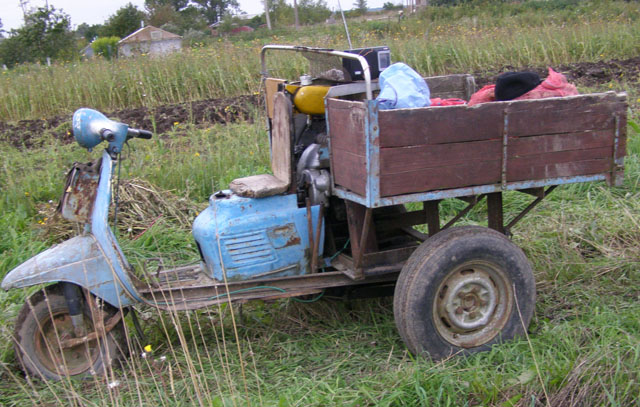

и извините за глупый вопрос (но знаю что вы ответите)по какому принципу там бендикс выполнен? как храповик? я давно ищу замену кик стартеру от Пилы Дружба на что то надежнее...

Ломалось часто потому что, что бы его завести надо дёрнуть раз цать и порезче. А чуть переборщищь и тот самый "бендикс". заклинивает надо разбирать.Там просто две собачки по бокам, тросик тянешь, пружина скручивается, а они выходят в стороны и входят в зацепление с окнами (не знаю как назвать) корзина там такая с прорезями, на валу. Так что для дружбы не пойдёт. А чем вам Дружбовский не угодил? У меня за 25 лет эксплуатации 1 раз менялся. Ну и пару раз пружину переделывал. А то что отвечу вы правы. скучно мне. Выходного дожидаюсь.:)

Спасибо огромное, все ясно. почему не подходит - причины две.
  1. я завожу им не дружбу а ПД-8 :):)
  2. сейчас сильно упало качество стали :( со всеми вытекающими . а завожу вот это :) (каюсь за отход от темы)
