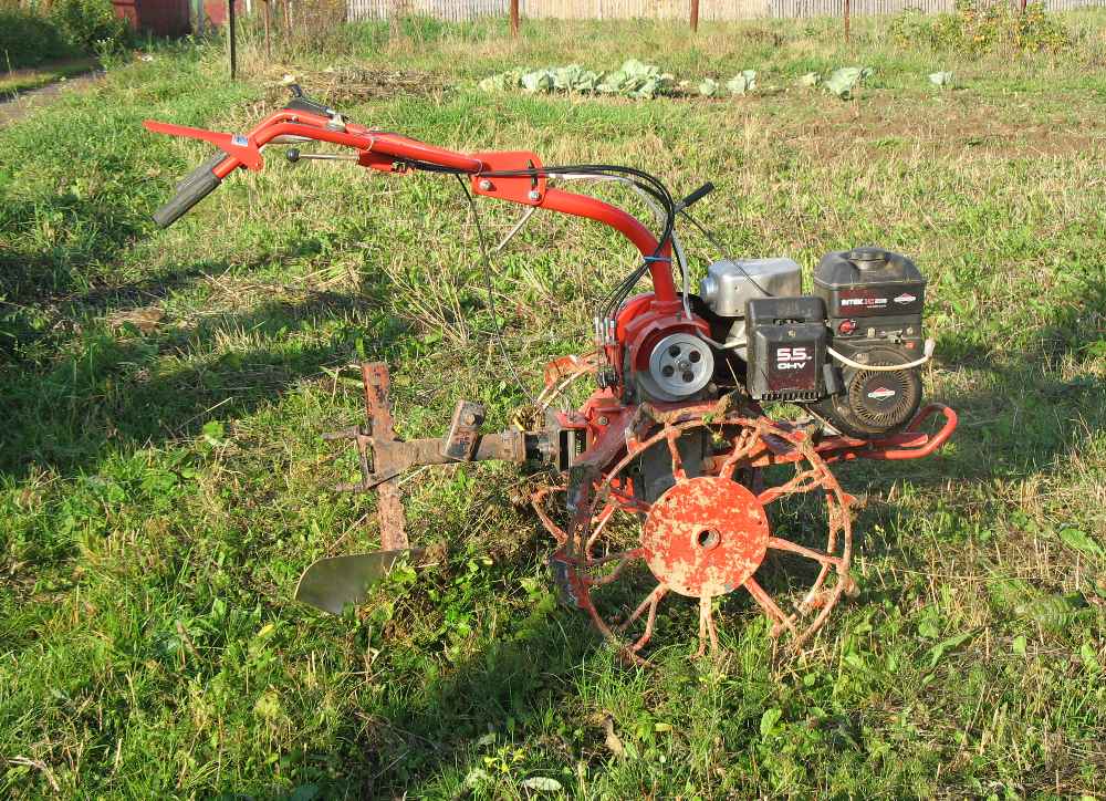

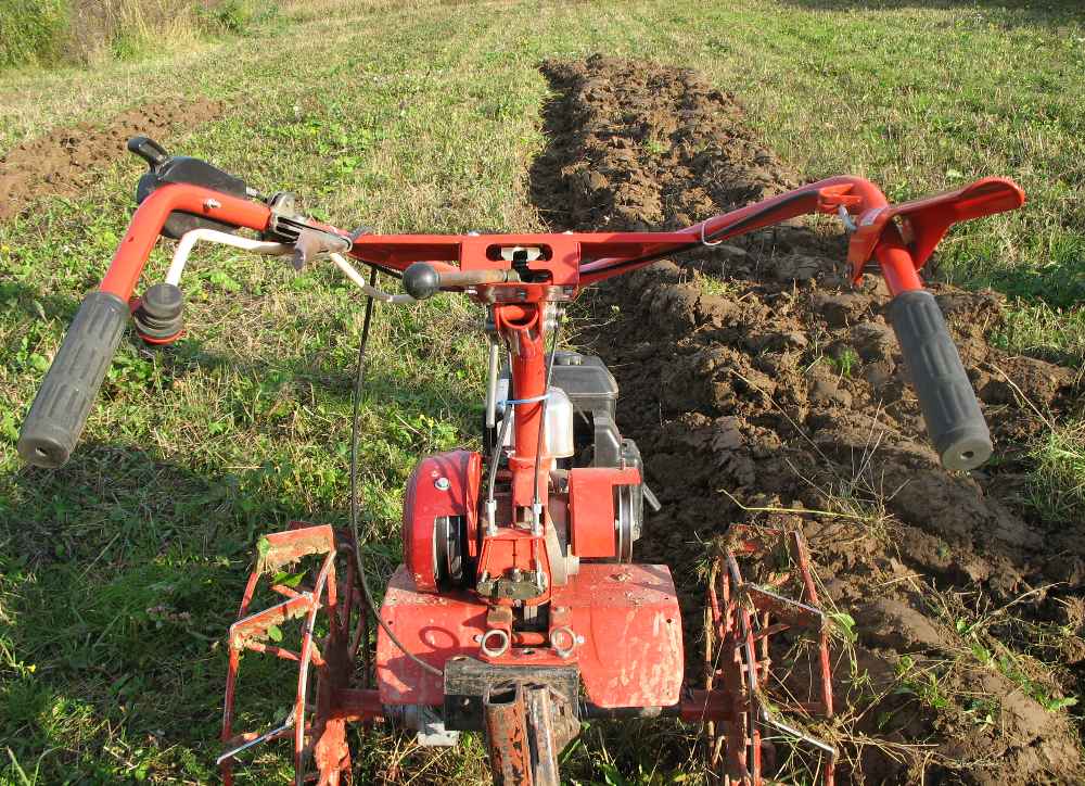

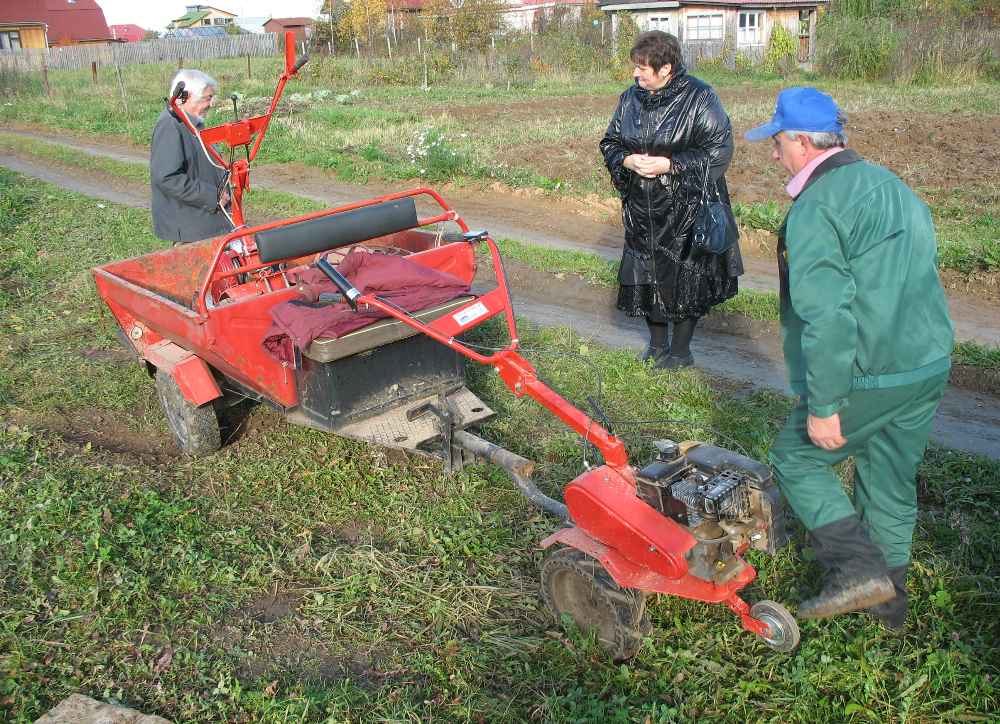

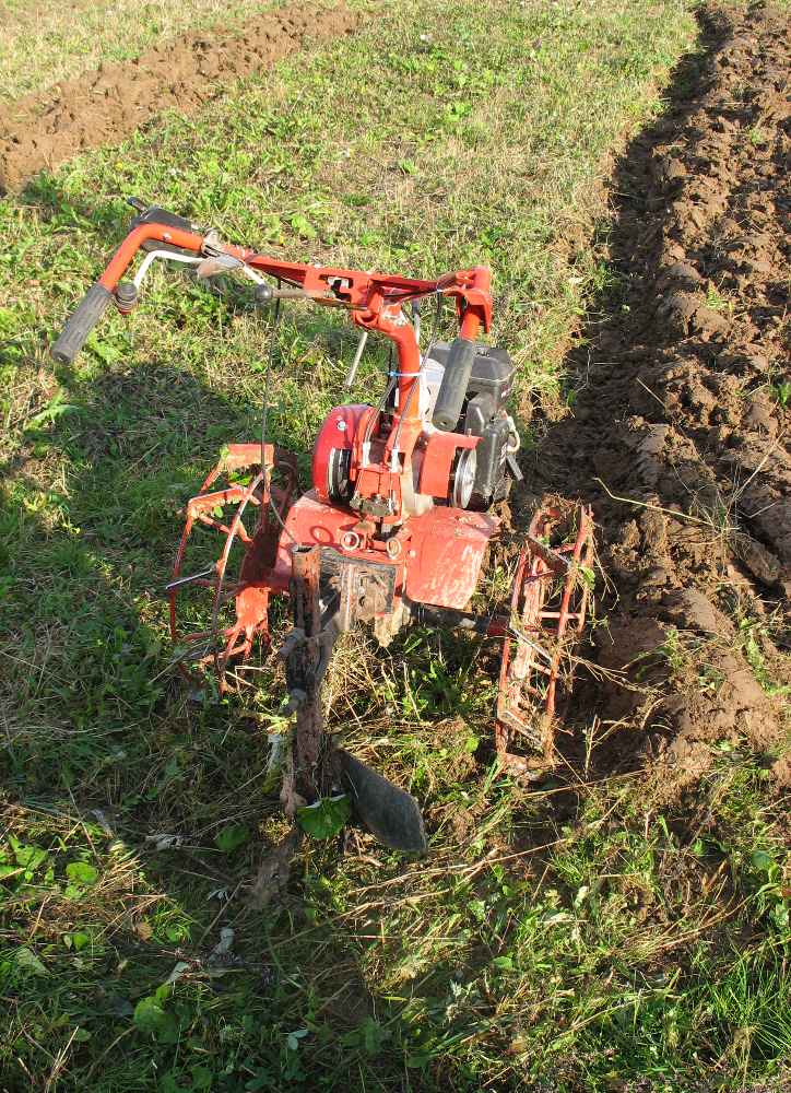

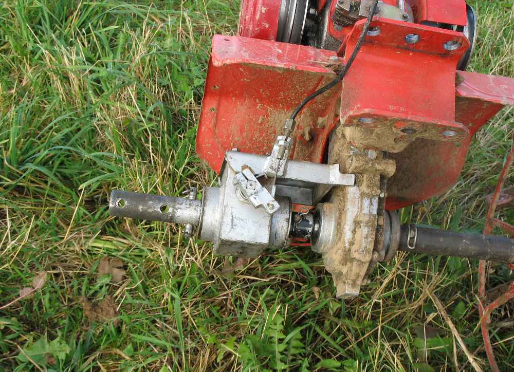

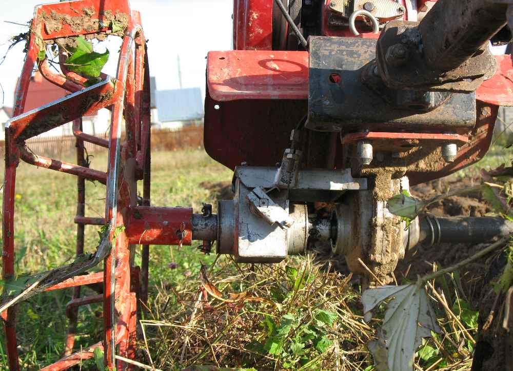

Недавно общался с правильными картофелеводами. Меня они убедили, что надо пользоваться плугом, хотя бы для заделки осенью сидератов, сфотографировал у них неоторые интересные вещи:
  1. Правильный плуг
  2. Разблокировщик колеса (испытывают опытную модель) который включается и отключается рукояткой на руле даже под нагрузкой, и работает в любую сторону
  3. МБ салют с 3 скоростями вперед 1 назад присланный на испытания
  4. Народ возит все это добро в тележке от Беларус-05 спереди прицеплен мотокультиватор мощьностью 4 л.с. весом 50 кг:a

WOW! написал : Правильный плуг
А я все таки не понимаю, как МБ с таким весом тянет плуг и образует пусть и не глубокую, но борозду. Ко мне, когда в понедельник пахал участок из-под картошки, подходили несколько человек и все жаловались. что МБ буксует на ГЗ с плугом без утяжелителей. Тащить спереди приходится. А можно про плуг подробнее? Что в нём такое особенное?

WOW! написал : Разблокировщик колеса (испытывают опытную модель) который включается и отключается рукояткой на руле даже под нагрузкой, и работает в любую сторону
Если можно, покажите что там внутри.

09.10.2008 в 21:47:06
Разблокировщик изнутри не покажу, пока информации нет. А плуг шел без утяжелителей нормально по полю где росли сидераты - горчица с рожью, глубина вспашки 13...15 см, глубже не надо, все таки плодородие почвы сосредоточено сверху, главное чтобы был правильно настроен плуг. Здесь уместно сделать ремарку и заклеймить позором активные фрезы и культиватор Мантисс, у которых скорость вращения фрез находится в диапазоне 250...350 об/мин. В результате их деятельности образуется огромное количество эрозионно-опасных частиц:mad: почва превращается порошок для изготовления глинобитных кирпичей.:nо: По словам грамотных картофелеводов почва после осенней вспашки зимой набирает и хорошо удерживает влагу. Зимой это всё при замерзании расширяется, почва становится более рыхлой - то есть получается морозная спелость почвы.:). Можно якобы сразу нарезать гряды и посадить картошку. Надо попробовать кусочек грядки.

09.10.2008 в 22:11:17
Всеволожский плуг хорош только своей ценой. У него неправильные углы атаки лемеха и отвала, он работает больше как бульдозер. По высоте он тоже не регулируется. У меня нафото плуга на его стойке через примерно 5 см идут пазики для вертикальной регулировки. Берите большой напильник, кувалду и дорабатывате свой плуг до кондиции.
