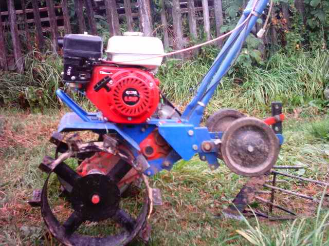

Народ, что насоветуете сделать с двигателем, чтоб он мог работать на морозе? Я собирался его эксплуатировать зимой, снег почистить, дрова в баню возить, мне еще канализацию рыть, землю я чего руками чтоль должен подымать из ямы.... А получается так, что мото уже в -5 требует прикрыть воздушную заслонку. Что будет в -20
Сам думаю, что нужно уменьшить охлаждение двига. Наверно залепить скотчем вентилятор? может расположить трубку подачи топлива в карбюратор поближе к цилиндру?
ВЮВ написал :
Заменить масло в двигатели на 5W30, регулировать карбюратор, подвести выхлопные газы поближе к воздушному фильтру (греть входящий воздух), думаю все, почитайте здесь на форуме. Мне кажется alex_k делал.
Миша_30 написал :
Я на (МБ_1"Нева") работал и в -10, только перед работой затаскивал его в помещение с +темпетатурой на несколько часов или подсовывал под него МАСЛЯНЫЙ электрорадиатор\могут быть варианты, кроме открытого огня\ и накрывал пленкой.. и усё...
Если ниже... необходимо соответствие масел(в т.ч. редуктора) температуре, прикрыть-отвести поток от вентилятора и сварганить прогрев карба...

При очередном запуске двигателя порвалась запускачая верёвка. Метр этого шнура у нас стоит 50 р. На бобину наматывается 50 см. Недорого и ремонт простой. Нужно только на один оборот сделать преднатяг пружины.
Но перетирается шнур быстро.

Меня пока не напрягает. За полтора года один раз заменить в течение 30 минут с перекуром - не проблема, ИМХО. У Фаворита нужно окрутить 3 болтика на 8 и один на 10. Но только обязательно нужно сделать преднатяг возвратной пружины. Иначе втягивается плохо. Вот только верёвочка там не совсем простая. Не расстягивается. Китайская, однако
Частник написал :
Завидую вам, хотя японцы - родители данного двигателя, наверное подумали о себе. На российском двигателе Крота, в первый раз надо потратить часа два, чтобы получилось все поставить на место, вот и ленятся многие. А самое трудное, так это скрутить ленточную пружину заново, а не на один оборот, так как при обрыве веревочки пружина полностью раскручивается.
Миша_30 написал :
В этом стартере она не раскручивается при обрыве веревки и демонтаже-монтаже. Зафиксирована.
