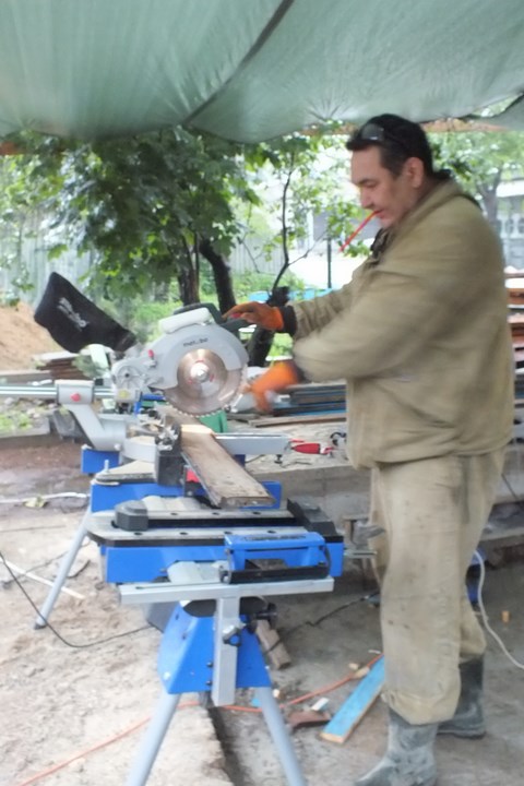

Получилось.На видео видно нашлёпку сверху. Костя прав-на солнце всё бесполезно-выставляю по зубьям диска.Вот под тентом

ИМХО на досках ни лазер ни тень не нужны ... это же не столярка ....

Андрюх,но если он есть-почему не воспользоваться?Да и на любой заготовке удобней,чем по зубьям ловить.Не?:) А лазеры на Метабах засираются моментом-сосна,в-основном.Давно плюнул на них

Не только на метабах, на всех дешёвых торцовках. Почти- понравилось решение на батарейной Райёби- там лазер расположен так-же по-дурацки, сразу за диском, куда вся шрапнель летит, но там она прикрывается шторкой при опускании диска. Очень остроумное решение. В деле не пробовал, так что эффективность оценить не могу. У дорогих торцовок лазер стоит над диском, куда меньше опилок попадает.

Тень штука нужная!
