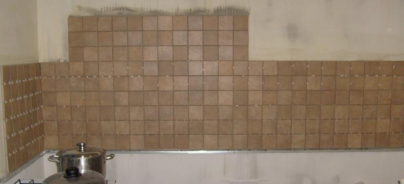

Полы да, будет сверху 1-2 см ламината.
А отверстия под подрозетники в фартуке после укладки плитки выдалбливаете?

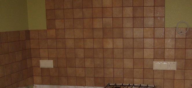

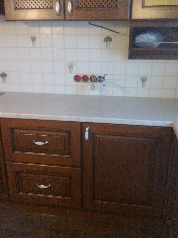

До,то есть когда известна плитка и размеры по рабочей поверхности от кухонщиков(обычно стандартно) плиточник мне выставляет маяк и от него я нахожу нужный мне размер по плитке,попадание +-2-3 мм,я в плитке ничего не режу,обычно плиточник вокруг розетки обрезает,а рамка покрывает всё А бывает и так А потом сразу так
