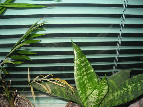

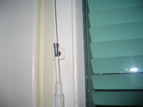

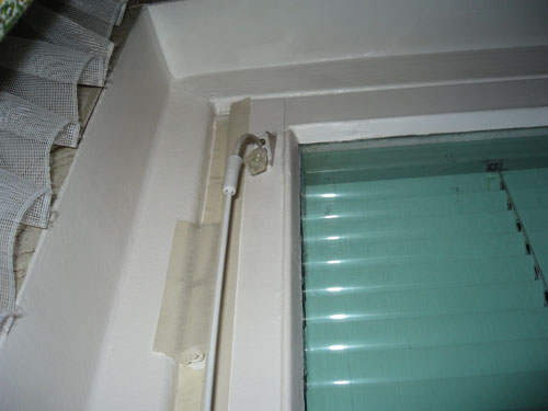

darkstar написал : Деревянные окна в большинстве своем представляют собой спаренные створки, в каждую из которых вставлено свое стекло. Между ними образуется воздушный зазор ~30-100мм. Именно в него ставляют горизонтальные жалюзи, а управление выводят через просверленное отверстие внутрь помещения. Пыль на жалюзи не осаждается, они не мешают открывать окна.
точно! точно так сделано у моей тещи. и живут они с такими окнами 10 лет

Sdik_S написал : точно! точно так сделано у моей тещи. и живут они с такими окнами 10 лет
О!! Глядим внимательно фоту намба ту: деревянные окна проклеены бумагой по периметру. Что и требовалось доказать: не бережете вы тещу ;)
