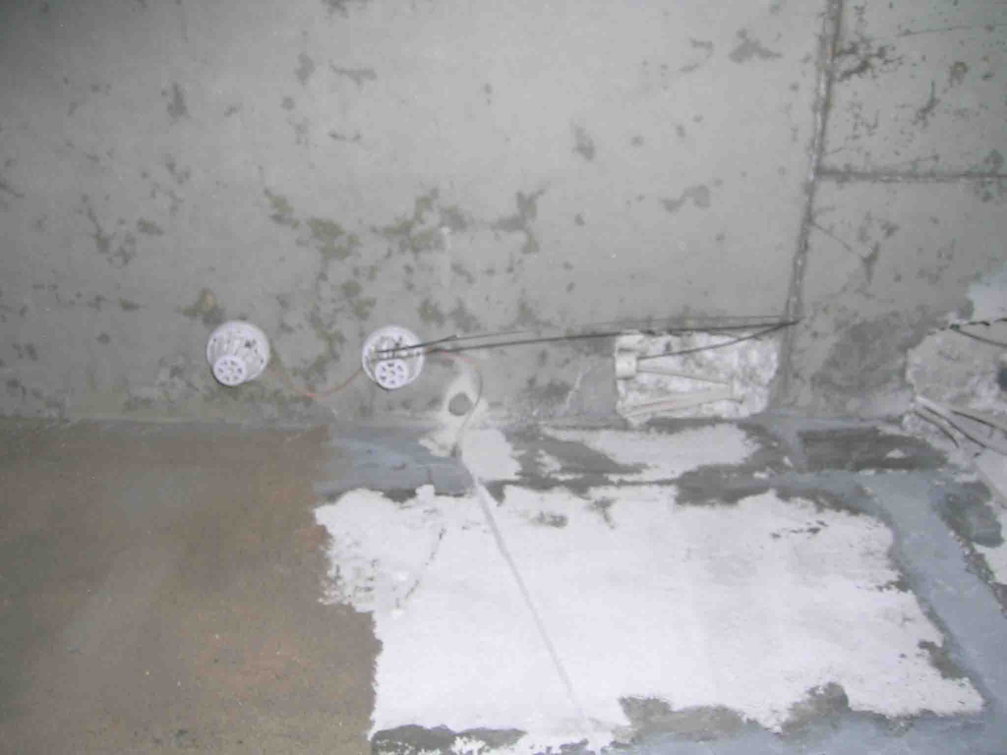

Точнее о тепловых извещателях. Привожу цитату из форума новостройки, вопрос задавал я, ответил другой новосел. Я не монтировал и не проектировал пож. сигнализацию, но много лет поддерживал работоспособность. Я не видел , что бы где то датчики ставили группами (правда одно место такое было - щитовая, там был тепловой, анализатор газа в цепи сигн., датчик освещения,движения и камера включаемая этим датчиком) В квартире над входной дверью два датчика, как это выглядит - на фото.
Вопрос почему их два? Прокомментируйте пожалуйста цитату.
Цитата: Красный провод, который заходит в квартиру с силовыми, для чего он, куда выводить? Пожарная сигнализация, она включена?, какой телефон на пульт? два датчика в коридоре на расстоянии 200мм не имет смысла держать, что бы один перетащить на кухню требуется отключение, а вдруг машины красные приедут? В двушке около кухни два стояка как братья близнецы кто горячий, кто холодный, как определить?
Красный провод - это телефон (по словам г-на Титова). А датчики, просто положено ставить по два, т.е. дублировать. ПОэтому смысл в них есть. Конец цитаты

2SergL123 Пособие к руководящему документу. Системы и комплексы охранной, пожарной и охранно-пожарной сигнализации. Правила производства и приемки работ. РД 78.145-93.
п 4.5. ....В одном помещении следует устанавливать не менее двух тепловых пожарных извещателей.

Ссылочку, что бы почитать, можно? Квартира одно помещение? или больше?какой смысл в таком МАЛОМ расстоянии между датчиками?можно ли один утащить на кухню?
23.10.2006 в 11:38:33
Ссылку не надо -нашел!
23.10.2006 в 11:45:19
Спасибо, все понял! Халтура это!

То, что халтура, понятно, но буква документа соблюдена, дальше все зависит от приемщика и сдающего :( Нас однажды заставили переделывать пУтанку (проволочка такая, крест-накрест, на двери, люки и тп, от пролома), по РД должна делаться с шагом 50мм, монтажники "постарались", так напутали - таракан не пролезет, никакие призывы к здравому смыслу не помогли, пишлось отматывать.

Два датчика для того чтобы небыло ложных срабатываний - сигнализация настроена так что сигнал тревоги прозвучит если в помещени сработают 2 датчика разнесеных на какоето растояние . Часта в жилых домах сигнализацию монтируют но некуда не подключают - посмотрите на лестнице или первом этаже должны быть шкафы куда собираются все линии из квартир
иногда просто срабатывает автоматика- вытежные винтеляторы если установлены в доме а сигнал на пульт пожарных невыведен

От ложных срабатываний вряд ли. Это дымовые датчики очень капризные, там ложняки - норма. А тепловые весьма надежные, они срабатывают лишь при нагреве градусов до 60-70. Т.е. если разогрев до данной температуры произошел, практически 100% что надо вызывать пожарных. Скорее наоборот, два датчика, если хоть один сработает, пойдет тревога. Вообще же очень просто проверить по схеме включения. В нормальном положении датчик замкнут, его сопротивление не сильно отличается от нуля. При срабатывании он размыкается.

На этаже есть некая конструкция ввиде шкафа закрытого решеткой. Пожарная сигнализация из квартир сходится туда. Позтому я так осторожен. Возможно по дому все смонтированно но нет службы слежения, наблюдения. А кто знает, а вдруг есть!!?
23.10.2006 в 17:07:11
is написал : Вообще же очень просто проверить по схеме включения. В нормальном положении датчик замкнут, его сопротивление не сильно отличается от нуля. При срабатывании он размыкается.
В датчике виден резистор, пульт скорее всего настроен не на К.З.шлеф, а на шлейф с "нормальным" сопротивлением, такое не отключишь, не закоротишь. А потолок делать надо, отвинчивать все равно придется... вот такая диалектика...

to SergL123
Если там резистор, можно померить падение напряжения на датчике. Когда все подключено, напряжение будет явно не нулевое. Или действительно не маятся, а просто свинтить датчики, аккуратно, чтобы не оборвать провода, завернуть их в полиэтилен от внешних воздействий и приспособить пока что где-нибудь, где они не будут мешаться, лишь бы проводов хватило. Хотя, удлиннить провода не разрывая цепи тоже не проблема.
