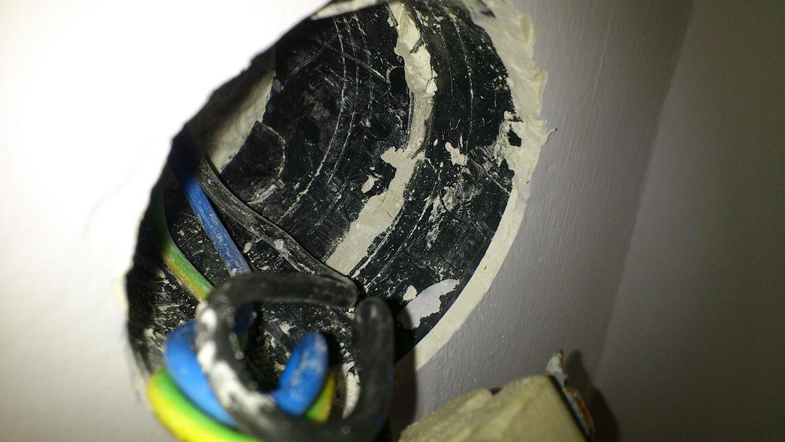

zvezdopad написал : Если после штукатурки оказываются заглублёнными
Вот так в Болгарии по-болгарски болгаркой режут подрозетник и удлиняют тот, который в стене ;)Кстати очень трудно вытащить ;)
Да и абсолютное табу у нас электрика после штукатурки в новостроях, даже электрики против этого ;)

jekasus написал : Вот так в Болгарии по-болгарски болгаркой режут подрозетник и удлиняют тот, который в стене
В Росси к счастью тоже есть болгарки, наверно заезжие болгары оставили. Потому и мы так умеем.
