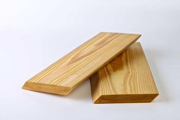

имеет доску обрезную 50*150 мм , пласть - в рейсмус, вопрос как сделать кромки ? ручной дисковой ? рубанком ? фрезером ? пробовать на циркулярке ?
угол 60-70 градусов, надо 40м2 , т.е. примеро два куба доски обработать.
как сделать ?
Спасибо !!!

alzp написал : угол 60-70 градусов, надо 40м2 , т.е. примеро два куба доски обработать. как сделать ?
Лучше всего на вертикально фрезерном станке + фасонная фреза.

alzp написал : рубанком ? фрезером
Чёто многовато стружки выйдет с полтинника-то :swoon
alzp написал : ручной дисковой
с двуточечным упором, наверно лучше всего, ну я за этот вариант и угол небольшой - 20-30 от штатного положения диска.

эго написал : Чёто многовато стружки выйдет с полтинника-то :swoon
"многовато" стружки было когда из 40ки делал 20ку на рейсмусе .... куба 3 доски было (доски с лесов решили пристроить на забор)....
попробую пилой, фр стола нет :( а найти вертикальную фрезу пока неудалось
