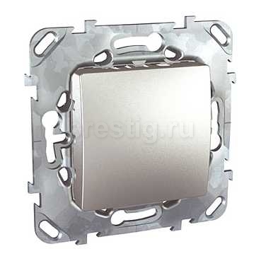

Заглушечку пришлют после 13 числа. Сроки двигает ЭТМ, не я. Рамка 4-х постовая есть, розетки есть.
А теперь вопрос: Рамка будет ставиться вертикально. Розетки ставить можно как в горизонтальной так и в вертикальной ориентации (ибо это классическая Unica). Разница в том, что какие-нибудь блоки от зарядок могут перекрывать соседние розетки (если розетки в горизонталь) или нет (если розетки боком). Что скажет коллективный разум? Что скажет заказчик? Как замуровать поросят? :)

Номинальный ток 15 ампер.
А вот картинка заглушки с саппортом Только цвет будет белый. Естественно вокруг всего этого рамка
