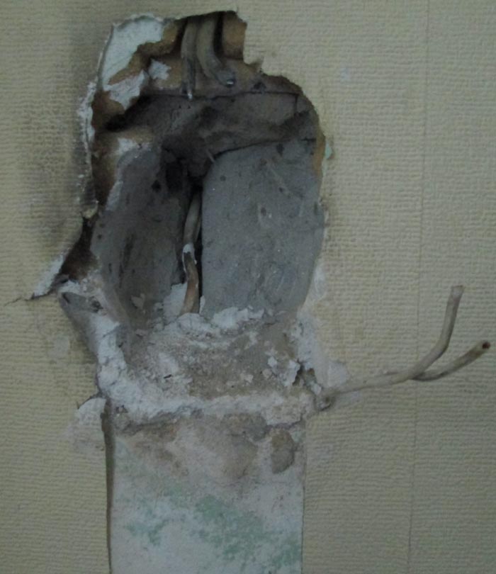

Вот такая история в картинках Сняли розетку

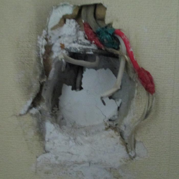

Сняли изоляцию с огрызков
Видим дырку и в ней три провода. По верхнему, алюминиевому приходит напряжение. Тот что на дне - к ранее похороненой розетке на кухне. Тот что в нижней правой части - к двойной розетке на кухонной стороне. Это ШВВП 2*0,5 (или меньше). В дальнейшем этот провод погибнет.

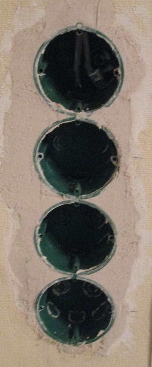

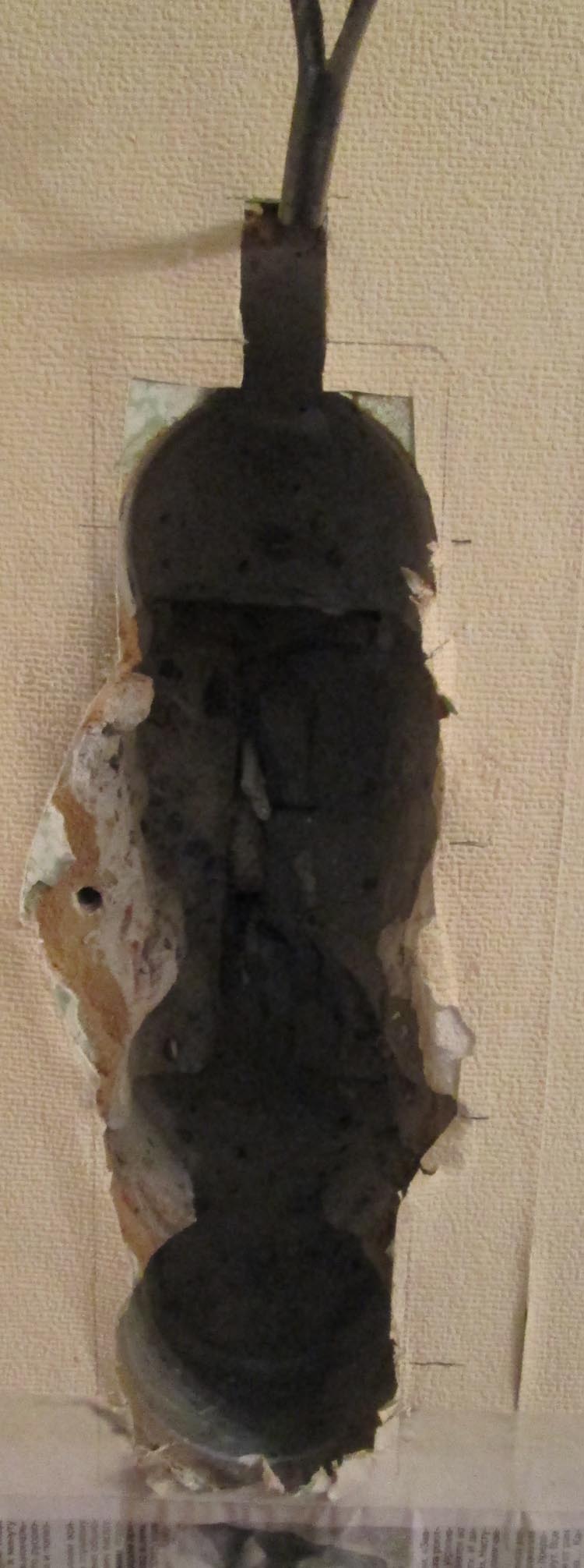

Сверлим под вертикальный ряд
Вмуровываем по шаблону и лазеру
Итог. Пока сохнет.

web-rr, А автомат на эту линию какого номинала?

Две (фаза\ноль) "пробки-автомата" что-то типа 16 ампер на всю квартиру :)

По предостережение по ШВВП спасибо! Надо жене сказать,чтобы в ту розетку только зарядки сотовых втыкала. КМК, не зря я 4 розетки "захотел",по фото видно,что ШВВП до "живого" резать и резать! Эх,жалко только,что с конфигурацией не угадали. :(
Похоже,что Dmitry был прав - Кутео пришлось бы кстати. :( :(
Хотя то же вопрос, она же,как я понял, накладаная. Значит провода вверх выгибать - то же длины не прибавит.
Буквально 2 дня назад видел встраиваемые и накладные квадратные блоки на 4 розетки (квадрат) в различных вариациях - 4 без "земли", 4 с "землей", 2 с "землей" + 2 без "земли". На производителя не обратил внимания.

На самом деле ШВВП погиб уже. Розетки на кухне (та двойная, на уровне детских ручек) теперь не работает. Просто есть и всё. Да и обои пострадали. Так что условия контракта я не выполнил.
