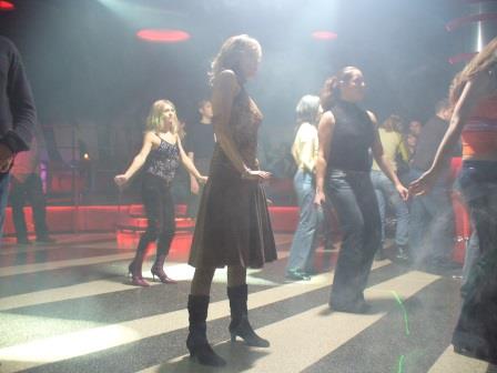

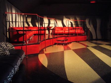

stad написал : под линолеумом может и отлетит. а под ламинатом- сомнительно. ламинат- панель довольно прочная, и распределяет точечную нагрузку на большую площадь. особенно через мягкую подкладку. крошить наливной пол там просто нечему, не будет точечных давлений. вот в случае с линолеумом или ковролином- другое дело. надо только представить здорового дядю, севшего на табуретку, или на даму, расхаживающую на шпильках. тут да, может и бухтеть и крошиться. в вашем случае лучше забить на трещины.
занимался продолжительное время полами, стелили именно эластомеры (что обычно называют линолеум). постелили очень много, выравнивали разными наливайками и разными толщинами (т.к. надо ведь сделать ровно :)), слои редко когда превышали 5 мм. использовали не только наливайки, но и шпатлевки (специальные). и танцполы и офисы, спортзалы и т.п. вот например. а про квартиры совсем не проблема.
