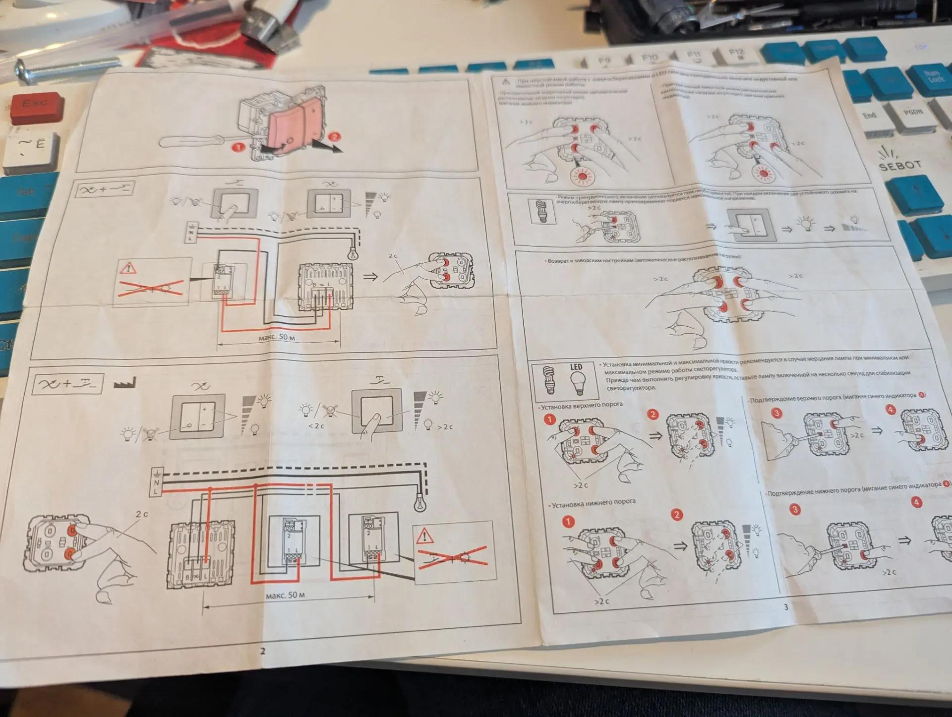

в смысле зачем? вы инструкцию читали? они программируются со снятрыми клавишами - там еще 2 кнопки доступно, с 10 режимов.без изменения фронта некоторые лампы постоянно моргают.я уж не говорю про удобные режимы включения.а уровни максимальный и минимальный, а управление с других мест.все по инструкции и за они ломаются не при снятии а при нажиме на край клавиши идет диагональня нагрузка и за 100-500 нажатий ути усики ломаются![ссылка удалена]![ссылка удалена]

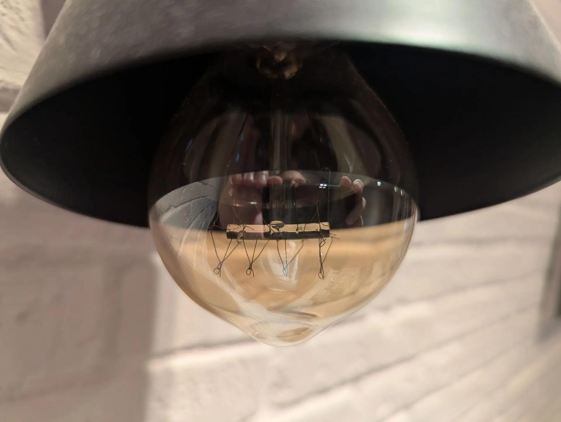

ничего не моргает 75+ ламп икеевских led все работает, диммируется. и даже блок питания лед ленты диммируется. больше проблем вот с такими как на фото , но просто выставляешь фронт/тип нагрузки и все управляется. IMG_20261015_194808

IMG_20261015_172208

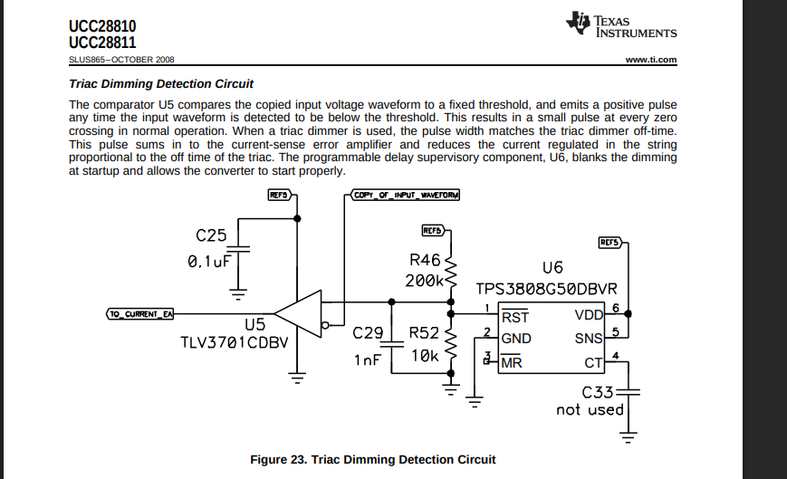

так измеряет контроллер лампочки или блока для лентыScreenshot from 2026-10-15 20-50-14
