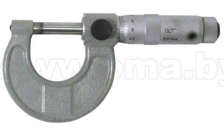

вот точно, попробовал я мерить с этим нониусом, и что-то мне стало грустно, тем более, что сам я компьютерщик, поэтому часы люблю носить электронные, чтобы стрелками не заморачиваться, а получать готовый результат, а тут нужно найти первый штрих нониуса, который совпадает с штрихом на шкале. А если я ошибусь, то замер будет не верен. т.е мне покажется, что штрих не совпадает. Вот я замерил провод, в идеале его диаметр 1.78 - штангель мне показывает 1. +0,1 х а вот 5 штрих вроде как совпадает и 6 совпадает, и что брать за основу 1.5 или 1.6 Пятый чуть-чуть сдвинутый, и это нужно определять каждый раз, а можно и ошибиться. Мрак. Да здравствует электроника!

Сделал замер другого провода, в идеале он должен быть 1.38 - у меня показания, толи 3, то ли 4 штрих совпадает, но скорее, что 4, но очень трудно определять, что 3 не совпадает, он почти совпадает, чуть-чуть перешел за штрих шкалы. Глаза заболят от такого сравнения и поиска.

уже увеличил, завтра куплю за 900 рублей ШЦЦ-1 -125
Это я микрометр хотел купить за такие деньги, и спасибо что мне тут подсказали правильный путь...

krserv написал : на данный момент мне предложили по одной цене 650 руб. производство Россия, класс точности 0.1 (со слов продавцов по телефону) Тулмаз Челябинск и класс точности 2 - Ставрополь - 810 руб. Полагаю, с классами точности, что-то торгаши напутали?
Да. Напутали... Вместо 0,1 следует понимать 1 класс точности...
krserv написал : Но все равно возьму туламаш, поддержу Российского производителя
До этого года не слышал что бы в Туле производили мерительный инструмент... Лично мне известны эти производители... http://www.kalibr-moscow.ru http://www.chiz.ru http://stizinstrument.ru/index.php?lang=ru http://www.krin.ru
Микрометры - http://www.gosthelp.ru/text/GOST650790MikrometryTexni.html
Ищите такой -
